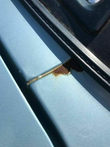

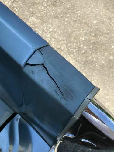

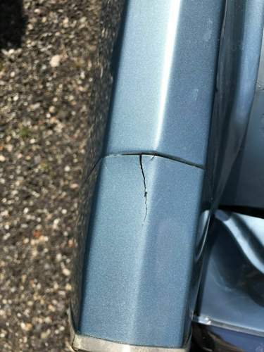

ich habe den Wagen heute angesehen. Die Batterie war tot, obwohl sie vorher noch funktioniert haben soll, also für die Probefahrt aus. Aber er wäre eh nichts für mich gewesen, doch zu viel Rost und komplett versiffter/verrosteter Motorraum.
Insofern hat es sich eh erledigt.
