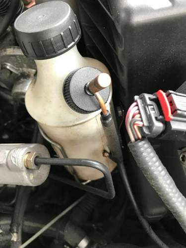

kann mir bitte jemand sagen, was das für eine LPG-Anlage ist? Vielen Dank und viele Grüße
Andreas
+2
Weitere Bilder
Das ist ein Umschalter, der bei verschiedenen Gasanlagen verbaut wird:
https://www.fahrzeugteile-vogler.de/Prins-VSI-Umschalter
Du müsstest das Steuergerät suchen, aber eventuell steht ja was in den Fahrzeugpapieren?
PS: die meisten Teile, die auf den Bildern zu sehen sind, gehören nicht zur Gasanlage, die roten Valtekinjektoren aber schon.

Mach als Erstes ein Bild vom kompletten Motor, Sicht möglichst von Oben.
Nachdem du das Bild hochgeladen hast kann man dir da Pfeile reinmalen,
was noch interessant ist. Zumindest kann man dir mitteilen, wo der Rest der Gasanlage versteckt sein könnte.
Das muss in den Papieren stehen!
Die Valteks sind z.B. verbaut bei: KME, STAG, ZENIT
Der Umschalter z.B. bei: OMVL, BIGAS, ZAVOLI, KING,

Hier noch weitere Bilder...
Da steht nur die 67R 010157 fürs Steuergerät. Das kann immer noch alles mögliche sein.
Die Injektoren haben die typische Nummer für Valtek Typ30, obwohl da was von Pringe steht. Bei Bedarf dürften also die Repsätze für Valtek passen.

Das ist ein Schreibfehler, der bei der Eintragung entstsnden ist.
Ich vermute es soll:
Prince
heissen.
Und hinter Steuergerät sehe ich: AEB
Gasanlagenhersteller: Prince-Gas
Längst Pleite, die stellten Komponenten verschiedener Hersteller zusammen
und durften sich dafür Hersteller nennen.
Der Einbau wurde in einer Werkstattkette gemacht, aber nicht bei ATU, die hatten KME-Anlagen.
Mit etwas Glück kommt man mit AEB-Soft ins Steuergerät.

Im Schein steht Verdampfer: BIGAS, die Nummer vom Steuergerät:
Bigas SGISN Steuergerät 3-4 Zylinder
Artikelnummer: 100074
Homologationsnummer :
E3 67R-010157
E3 110R-006005
Umschalter wird u.A. von BIGAS verwendet
=> meiner bescheidenen Meinung nach: Die Anlage ist von BIGAS...
