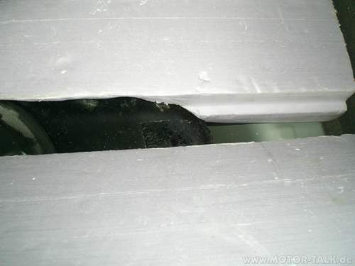

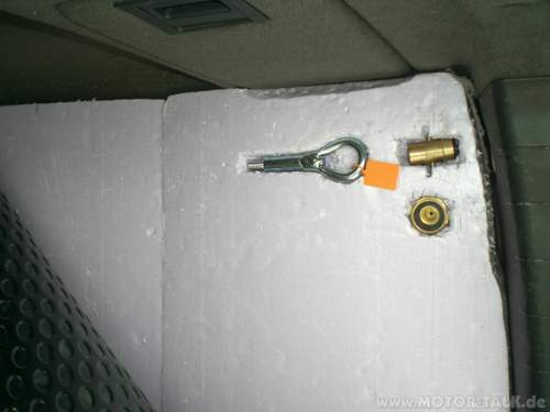

Hi ich hab ganz einfach eine Sturudurplatte genommen und den Tank angezeichnet.Da wo der Tank ist hab ich mit einem Brenner das Sturudur raus gebrannt.Passt wunderbar würd ich immer wieder machen.Danach hab ich mir noch Löcher für Bordwerkzeug und die passenden Adapter raus geschnitten damit nix rumfliegt.Sieht wunderbar aus,würd ich immer wieder machen.Der einzige Nachteil die Dämmung quitscht etwas zb bei Schlaglöchern aber dagegen hab ich mir Vilz genommen und den unter bzw um die Platten gelegt.Jetzt ist alles flüster leise und ich kann immer am Tank bei.Als letztes hab ich einfach mein Kofferraumwanne drüber gelegt und fertig ist es.Zum Ausschneiden für den Kofferraum kann man wunderbar den alten Teppich nehmen der vorher drin war (muss ja eh raus).
