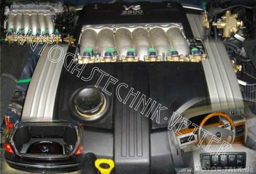

Dieser(Bild) läuft bisher 122.000 Km mit einer Icom flüssig einspritzenden Anlage, ebenfalls 6 zylinder (kein Magentis)

Wer hat denn nun nachweislich Erfahrung mit dem Umbau meines Fahrzeuges auf eine Verdampferanlage? Vielen Dank auch für das Foto des Kia Opirus. Diese Maschine hat aber mit dem 2.5 des Kia Magentis, der noch aus dem Mitsubishi Galant stammt, wenig zu tun.
