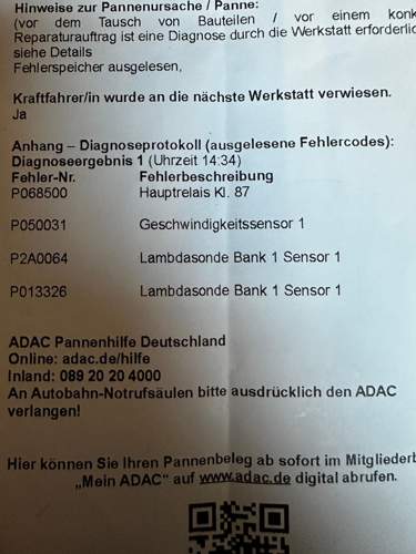

vor einigen Tagen sprang meine E Klasse (S212, 350 CDI 265 PS, 250 tKM) nicht an. Nach dem Überbrücken, lief auf einmal der Lüfter auf Hochtouren. Nach einer Zeit lief der Lüfter an und wieder aus, ständig im Wechsel. Ich fuhr eine Strecke von 50km und der Lüfter ging aus. Abends alle Fehler gelöscht, um zu schauen , ob der Fehler noch einmal auftritt. An diesem Tag kam noch ein Fehler dazu, dass während der Fahrt, das Kühlwassersymbol anging und die Temperaturanzeige zwischen 90-70 C schwankte. Nach dem Fehler löschen, trat der Fehler jedoch nicht mehr auf.

Danke für deine Antwort. Es wurde keine Fehler abgespeichert. Aber, vielleicht gehe ich mal diesen Hinweis nach!.

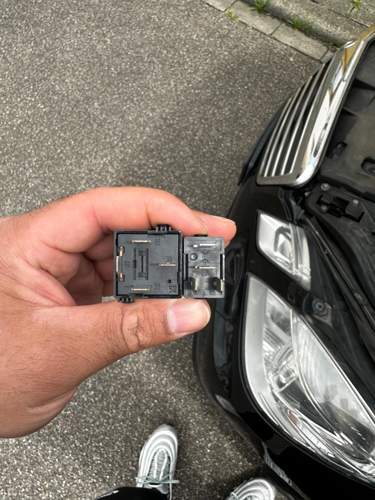

Themenstarteram 12. Januar 2024 um 8:38
Hallo, nein noch nicht. Wo sitzt denn das Relais?
Themenstarteram 12. Januar 2024 um 15:32
Hat jemand einen Plan, wo die ganzen Sicherungen und Relais sitzen, was was ansteuert?
https://sicherungsbelegung.de/mercedes-benz/w212
schau mal ob Du hier fündig wirst...
Themenstarteram 12. Januar 2024 um 15:40
Diese Seite kenne ich schon, aber irgendwie werde ich nicht schlau draus, welches Relais für den Lüfter zuständig ist.
