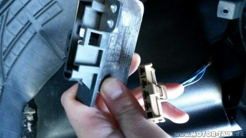

Gestern hörte meine Lüftung plötzlich auf zu funktionieren. Steht normalerweise auf 2, jetzt tut sich nur noch was auf 4. 1-3 sind tot.
Wo kann der Fehler liegen? Wie würdet Ihr jetzt bei der Fehlersuche vorgehen? Kann ein Zusammenhang zu meinem auch plötzlich kaputten rechten Fensterheber bestehen?

Da würde ich nach dem Stichwort "Gebläsewiderstand" suchen.

Ich auch Gebläsewiderstand. Erstaunlich ist aber schon, dass alle Stromkreise ausgefallen sind, die über einen Widerstand laufen.
Die 4. Stufe fällt wohl eher nicht so schnell aus, da der Motor ja direkt mit Strom versorgt wird...

Ich kenn nun nicht dein Auto, aber die Widerstände sind meist in der nähe des Gebläsemotors versteckt. Solltest also unterm Armaturenbrett oder vom Wasserkasten aus drankommen...

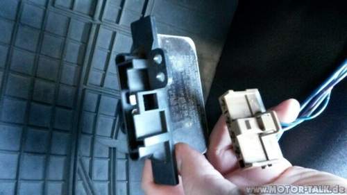

Bück Dich mal in den Beifahrerfussraum! Hinter dem Handschuhfach rechts, neben dem Gebläsemotor siehst Du einen weissen Kompaktstecker, der an Deinen defekten Widerstand geht, der mit 2 Kreuzschlitzschrauben festgeschraubt ist.
Ähm........für 50 Eus bekommst Du schon einen neuen Widerstand bei Deinem Freundlichen!!! Den defekten von Dir kann man aber auch löten.......Guggs Du

Ein Monat Garanti folgt dem Teil. Nicht so berauschend, aber das kann ich mir wohl nicht aussuchen. Habe das übrigens gestern Abend sehr fix gefunden, danke nochmal an -six-! Blauweisse Kabel, die im Widerstand drin stecken. Die friemel ich dann einfach irgendwie in den neuen? Ich weiss, stelle mich ein bisschen wie ein Dussel an. Aber lieber vorher nach Hilfe fragen, als nachher schimpfen.

Nö das ist ein Steckverbinder, der abzuziehen ist.
