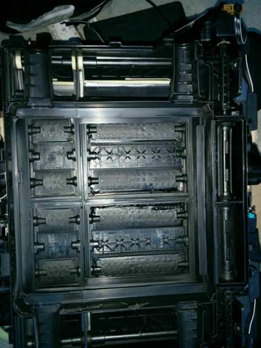

Hallo Zusammen,
Kurze Zusammenfassung des Geschehens.
Wagen MopF S211 (T) E500 4-Matic
  • Beim Kauf des Wagens war die Klima leer. Beim Befüllen zeigt das Gerät Undichtigkeit an und bricht ab, nach mehreren Anläufen klappt es dennoch (nicht 100%, + Kontrastmittel) nach 9000 km und 3 Monaten lief die Klima immer noch (erste Vermutung Service Gerät hat ne Macke).
  • Geruch aus der Lüftung (chemisch, relativ stark), Geruch im Motorraum (Kühlmittel, schwach, Sichtprüfung -> keine Lecks). Vor einer Woche Druckprüfung des Kühlerkreislaufs -> Druck fällt ab. Kühlmittelstand bleibt aber bei ausgeschalteter Heizung konstant (3000km beobachtet, keinen mm).
  • Entschluss Klimakasten Ausbau.
Gestern habe ich das Verdammte ding ausgebaut (Ein Bericht folgt bald). Jetzt habe ich Fragen.
Nach dem Spalten des Klimakastens konnte ich visuell keine Undichten Stellen weder am Radiator (Heizkörper) noch an dem Verdampfer feststellen. Was ich aber festgestellt habe ist das im Klimakasten an den Lüftungsklappen Öl ist (gelb, vermutlich Kompressor Öl) Einige Gummiklappen sind zerstört (vom Öl angefressen und klebrig und stinken siehe Bild 2). Im Rohrkanal vom Lüfter zum Kasten habe ich an der Wand leichte Spritzspuren gesehen (ölig), Diese waren kaum zu sehen aber vorhanden.
  1. Wie kommt das öl in den Kasten?
  2. Wie Prüfe ich den Radiator im ausgebauten Zustand auf Dichtigkeit?
  3. Wie Prüfe ich den Verdampfer mit Expansionsventil im ausgebauten Zustand auf Dichtigkeit?
  4. Ich muss mir eine neue Luftklappen Hälfte des Klimakastens besorgen. Auf was muss ich achten bei Gebrauchtkauf? Oder eventuell doch neu bei MB?
