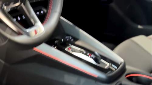

ich hänge mich mal dran. Ich interessiere mich auch für die Teile vom Facelift. Insbesondere suche ich die Teilenummern für die folgenden Teile:
- Ambiente-beleuchteter Mittelkonsolenrahmen
- Schaltpaddel aus Aluminium
Gibt es eine Webseite, auf der man die Teilenummern finden und die Teile eventuell direkt bestellen kann?
Danke im Voraus!

"- Ambiente-beleuchteter Mittelkonsolenrahmen" samt beleuchteter Becherhalter habe ich bestellt, mal schauen ob wir die richtigen Teile bestellt haben, gab ein paar mit verschiedenen Indexen, sobald die Sachen da sind und richtig, werde ich die Teilenr. posten

am 9. Juni 2024 um 21:45
@ Murr
Bilder kommen wie gesagt aufjedenfall, aber verbauen tue ich erst wenn ich es mit Alcantara aufgewertet habe ;) Wenn schon raus dann direkt gleich mitmachen.
Ich habe es direkt bei Audi Teile-Verkauf bestellt mein Teile Mensch macht sich immer die Mühe auch ohne passenden Fin mir die Teile rauszusuchen, so ein Verkäufer ist gold wert.
@JohnConnor
Ich gehe erstmal davon aus das es Plug and Play funktioniert, bisschen Elektrik anpassen was auch ganz easy sein sollte, muss noch die Stecker ggf. nachbestellen. Preise siehe Anhang.
Mittelkonsole
Das ist ja sogar günstig. Berichte auf jeden Fall weiter :-)
am 9. Juni 2024 um 22:05
erstmal abwarten, denke das da noch krimkrams dazu kommen werden ;)
@Audianer_four_Ever
Ist es korrekt, dass man die komplette Mittelkonsole austauschen muss und nicht nur den Rahmen, in dem das Ambientelicht eingefasst ist?
am 10. Juni 2024 um 6:21
Was ich bis jetzt in den Videos gesehen habe, wird hier noch einiges mehr nötig sein... Die Mittelkonsole auf jeden Fall, dort ist vertieft eingelassen der "LED-Stripe". Ich hätte die Vermutung, dass der Zierrahmen um die Klavierlack Blende auch anders ist. Weil die Mittelkonsole im Mittelteil anders aufgebaut ist, wird dann eben noch der Getränkehalter mit den passenden LEDs benötigt. Das Ablagefach für das Smartphone ist auch anders, inklusive der beiden USB-C Anschlüsse. Im Fond sind die beiden USB-C Anschlüsse jetzt auch außen herum beleuchtet. Die Blende rund um den Schaltknopf ist natürlich auch wegen dem neuen Schalthebel anders. Bin auch sehr gespannt, was @Audianer_four_Ever dann berichten wird. Ich hätte auch gerne die Lichtelemente nachgerüstet, aber mir schwant das wird ein größerer Aufwand. Sowohl finanziell als auch an Arbeit.
