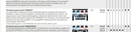

Dieses ist aber eindeutig in der Preisliste erwähnt

@mb180 schrieb am 18. Mai 2019 um 12:27:52 Uhr:
Dieses ist aber eindeutig in der Preisliste erwähntZitat:
@cdfcool schrieb am 18. Mai 2019 um 12:11:18 Uhr:
Das ist auch wieder so eine kleine Nettigkeit, wenn man irgendwo versucht, Mercedes Geld vorzuenthalten....
Da stet aber nix von hinteren Lüftungsdüsen, ich habe auch nur die Thermatic aber hinten auch Lüftunsdüsen wo es kalt ausbläst.
@HarryBrumm schrieb am 18. Mai 2019 um 14:59:17 Uhr:
Da stet aber nix von hinteren Lüftungsdüsen, ich habe auch nur die Thermatic aber hinten auch Lüftunsdüsen wo es kalt ausbläst.Zitat:
Hast recht, da steht Fondraumbelüftungsdüsen.
@mb180 schrieb am 18. Mai 2019 um 15:19:30 Uhr:
Hast recht, da steht Fondraumbelüftungsdüsen.Zitat:
Aber gaanz klein, hast recht.
@HarryBrumm schrieb am 18. Mai 2019 um 15:27:25 Uhr:
Aber gaanz klein, hast recht.Zitat:
Darum gibt es die Preisliste nur noch als PDF, damit du manche Textpassagen vergrößern und die Preise verkleinern kannst.
