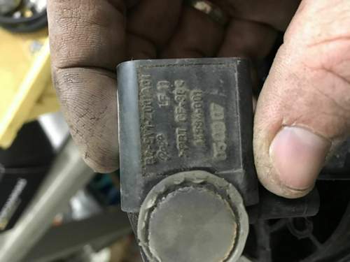

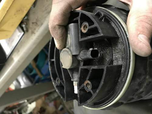

Ich habe heute einen Luftbalken getauscht.
Wie bekomme ich ihn befühlt?
Angeschlossen ist er, die andere Seite funktioniert.
Dieser fährt leider nicht hoch.
Selbst nach einer kurzen fährt nicht.
Ich habe keine Star Diagnose. Also bitte ich um Vorschläge oder Praxistipps.
Vielen Dank.

Aus was ist der Luftbalken gefertigt? Holz? Befühlen kannst du ihn mit der Hand. Kurzen fährt?
Also ich glaube du hast ihn zerstört.
Hast du das Auto ohne den Balg zu befüllen runter gelassen?
Ich habe meinen auch ohne SD gewechselt. Allerdings habe ich ihn mit einem kleinen Trick befüllt bevor ich das Auto runtergelassen habe. Ich habe am Sensor ( über der Hinterachse ) mit dem Finger ganz leicht Druck drauf gegeben so das er sich befüllt. Als ich meinen Austauschbalg vom freundlichen geholt habe, sagte mir der Meister " einmal falsch von der Bühne lassen und das Ding ist hin"
Der Balg ist nur eine Gummihaut die im ungefüllten Zustand kaputt geht wenn er zusammengedrückt wird.

Wenn man mit einem nicht befüllten Balg fährt ist er kaputt. Da gibt es dann auch nichts mehr zu helfen.
Wenn man das passende Werkzeug (Star Diagnose) nicht hat, dann kann man eben manche Arbeiten nicht selbst durchführen.

Da ich denke das meine Bälge auch fast soweit sind: Wie tauscht man die, wenn man keine SD hat und wechselt man den Verteiler gleich mal mit und wo ist dieser Sensor?
Hallo Hier ist alles genau Gesagt : Niemals eine Luftfeder ohne vorbefüllen aus Hebebühne ! https://www.youtube.com/watch?v=XbWdx3Dvi2I
