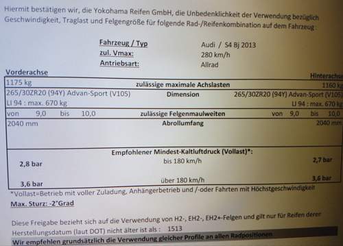

Reifenhersteller nennen häufig den aus technischer Sicht erforderlichen Mindest-Luftdruck, den der Reifen benötigt und Überlastungen ausschließt.
Fahrzeughersteller rechnen mit Aufschlägen, die Fahrverhalten und Handling berücksichtigen.
Häufig erfolgen auch völlig idiotische Zuschläge, um den Rollwiderstand/Verbrauch zu senken, die dann als Eco-Luftdruck verkauft werden und der Fahrsicherheit/-Stabilität nicht zuträglich sind.
Auch kommt es vor, dass Reifenhersteller den überlieferten Luftdruck von Fahrzeugherstellern schlicht übernehmen und sich bei einem Vergleich beider Angaben folglich keine Unterschiede ergeben.
Bei solchen Fragen, immer Reifenfreigabe des Herstellers anfordern und staunen !
20210303
Wofür eine Reifenfreigabe, obwohl der Fahrzeughersteller den passenden Reifenfülldruck doch schwarz auf weiß angegeben hat?
Niemand würde sich bestätigen lassen, dass der Tag 24 Stunden hat.
Bei Seriengrössen könnte Dein Vorschlag richtig sein .....
Aber auch da gibt es manchmal kleine Differenzen bei ganz neuen Reifenmodellen ....
Deswegen kann man sich durchaus mal ne Freigabe einholen.
Geht ja meistens innerhalb von Sekunden auf HP des Herstellers.
