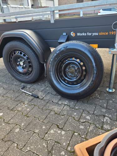

Habe gestern meinen neuen Saris Anhänger bekommen. Reifen sind 185/14. In der Bedienungsanleitung steht bei der Reifengröße 4,5 Bar Luftdruck. Fahre meistens nur mit 200-300 kg Zuladung. Kann ich da nicht mit geringerem Druck fahren?

Mit Sicherheit nicht! Ein 185/80 R14 bekommt normal 2,3 bar , als reinforced 3.Zitat:
Da wird ein 185 R14 C drin stehen , der braucht die 4,5 bar. Was nun montiert ist , kann ich auf dem Foto nicht erkennen.

Ich habe bei allen Anhängern immer das max. des Luftdruckes (steht bei jedem Reifen auf der Flanke drauf) .
Hat etliche Gründe_:
1. ich brauche nicht ständig den Druck kontrollieren , mancher Anhänger steht auch nur monatelang dumm rum.
2. Wenn ich ihn belade , brauche ich nicht erst den Kompressor anwerfen und den Druck erhöhen.Ausserdem , wenn ich in den Wald fahre , um Brennholz zu holen , ist der Anhänger, wenn ich zu hause losfahre, leer. Dort aber könnte ich den Luftdruck mittels kompressor erhöhen. Wenn ich im Wald den Anhänger lade , ist dort aber weit und breit weder eine Steckdose für den Kompressor (den ich auch mitführen müsste) noch ein Druckluftanschluss. Selbst an Tankstellen gibt es hier fast keine Druckluft mehr , teilweise muss man dort gegen einen Obulus das Füllmanometer ausleihen.
mfG Volker
3. Jeder leichte Anhänger springt bei Bodenwellen , daran ändert ein abgesenkter Luftdruck fast nichts.
Falls das ein neuer Anhänger ist, wird das wohl ein C-Reifen sein. Die sind inzwischen kaum bis nicht teurer als die normalen in der Größe. Da steht natürlich 4,5 bar drauf, weil die bis 900 kg pro Stück tragen können. Ich würde den Luftdruck dem tatsächlich Gewicht einfach nach Dreisatz anpassen. Zum Aufpumpen reicht eine einfache Fußpumpe, ein motorisch betriebener Kompressor ist dafür unnötiger Luxus.

Vorsicht! C Reifen (oder LT , das ist praktisch das Gleiche) , haben eine wesentlich steifere (und demzufolge dickere) Flanke und können deswegen mehr tragen, weil sie aufgrund der stabileren Bauweise einen wesentlich höheren Druck vertragen. Aber den höheren Druck brauchen sie auch , weil sie nicht so stark walken dürfen wie ein normaler Reifen , denn dabei entsteht bekanntlich Wärme, und aufgrund der dickeren Flanken bekommen sie die Hitze nicht weg , ein C- Reifen hat bei gleichem Druck wie ein normaler Reifen gleicher Grösse weniger Tragfähigkeit als dieser!

Das ist klar. Reifendruck 4,5 bar um das Maximale Gesamtgewicht zu Stützen. Fahre höchstens mit insgesamt 500-600 kg inklusive Leergewicht des Anhängers rum. Darum die Frage, ob da der Luftdruck wirklich so hoch sein muss. Lg Uwe

Danke für die Antworten hier. Habe eben die Räder runter genommen und schwarz glänzend lackiert. Habe vorher VW Up Radkappen gekauft und schwarz Glänzend lackiert. Da die silbernen Stahlfelgen zu sehen sind, habe ich die Räder abgenommen und die Luft abgelassen. Rundum abgeklebt und lackiert. Anschließend wieder 4,5 Bar aufgepumpt. Bleibt so.
Moin Moin !
und , wie auf dem Foto deutlich zu sehen , sind es keine 185 R14 Reifen sondern 185 R 14 C !
Also ist es völlig richtig und wichtig , diese mit 4,5 bar zu fahren.
MfG Volker
