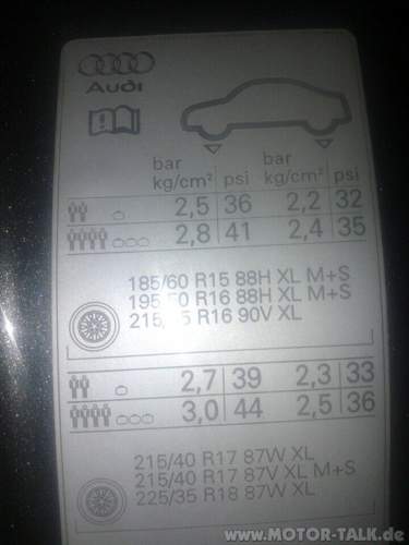

Hallo !
Ich bin auf der Suche nach dem RICHTIGEN Luftdruck für meine Winterreifen:
Dunlop SP WinterSport M3, 205/45R16 83H
Leider habe ich den passenden Druck weder im Internet noch auf dem Aufkleber am Türrahmen gefunden... :-(
(habe jetzt mal auf V 2,6 / H 2,2 bar gefüllt (unbeladen), müsste ja UNGEFÄHR passen)
Audi A1 1,4TFSI S-Line (185PS)
Thx !

stehen allesamt in der innenseite der Türe... und sind erstaunlich gleich....
fahre 17" mit 2,5 und 2,7 hinten...passt topp...
btw. haben die reifen für den a1 überhaupt ne freigabe der aag?
btw. 2 lt. audi hinten mehr druck als vorne....- siehe türinnenaufkleber...

lt.Conti ist es mit dem Luftdruck-zumindest bei A1-
genau umgekehrt = vorne mehr Druck als hinten
> siehe Seite 7
http://www.conti-online.com/.../luftdrucktabelle_de.pdf
Original geschrieben von R8-Racer
http://www.a1talk.de/.../...3-richtiger-reifenluftdruck-img_2313-1.jpg
Tja, da steht doch genau, das von mir geschriebene:
"vorne mehr Druck als hinten "
:p
> also, Luftdruck ist vorne höher

Lt. Audi ist beim A1 der höhere Druck ebenfalls für vorne vorgesehen. Ich bin mir nicht im Klaren wo R8-Racer seine Info. her hat.

ich muss bei meinem mal nachsehen- ob wir vorne und hinten verwechselt haben....:rolleyes:
Wenn dein A1 mehr Gänge für rückwärts als vorwärts hat, wüßte ich eine Erklärung...
:D
MfG
Wolfgang
ich hatte eigentlich beim räderwechsel selbst nachgesehen- das pic war nicht von meinem...
