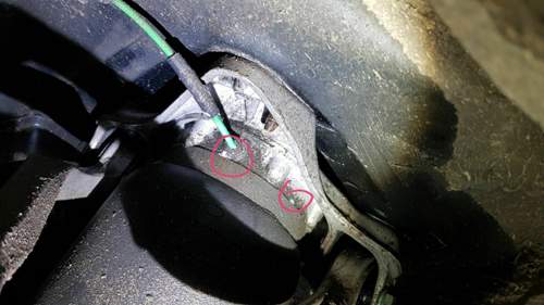

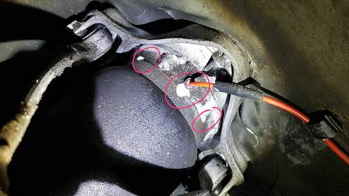

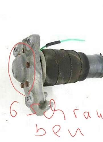

O-Ringe zwischen Luftfederbein und Domlagerteller. Vorderachse. Originale Reparatursätze ca. 50€, OEM Zubehör ca. 25€, China No Name ca. 10€.

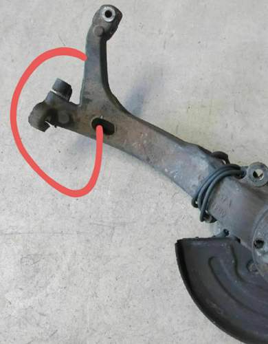

Die Reparatur ist aber relativ simpel, auch ohne Diagnose-Software. Das größte Problem ist die berühmte lange Schraube an den oberen Querlenkern der Vorderachse. Auto abstellen, aufbocken (Wagenheber oder Hebebühne. Wagenhebermodus nicht vergessen), Schlauch abziehen und Luft raus lassen. Federbein ausbauen und instand setzen. Nach dem Einbau das Fahrzeug so weit ablassen bis es knapp unter dem Niveau steht wie es vorher war. Steht er zu hoch passiert nix, steht er zu tief, ist er ausserhalb der Regelgrenze und es passiert auch nichts (ausser einer Fehlermeldung). Steht er aber innerhalb des Regelbereich, unterhalb der Soll-Höhe, dann geht der Kompressor an und pump das Fahrzeug wieder auf Soll-Höhe. Fertig.

Es deutet nach wie vor alles auf diese oberen O-Ringe bzw. den Gammel um die O-Ring Nut hin. Wie bereits beschrieben. Reparatursätze besorgen, machen und gut ist.

Ja! Für hinten gibt es die Reparatursätze gar nicht, da dort das Problem nicht auftritt. Oder kein Standardproblem ist. Wichtig ist die Flächen richtig sauber zu machen. Der Alugammel muss unbedingt weg. Sonst bringt auch der Reparatursatz nichts. Es gibt auch welche die haben das nur gesäubert, und den alten O-Ring frisch eingefettet wieder eingelegt. Also reinigen MUSS SEIN, O-Ring kann, also ich würde zumindest die O-Ringe neu kaufen, gerne auch Original. Warum Audi in den Rep.-Satz noch mehr Teile reinpackt. Keine Ahnung? Vielleicht damit der O-Ring Teurer wird.
