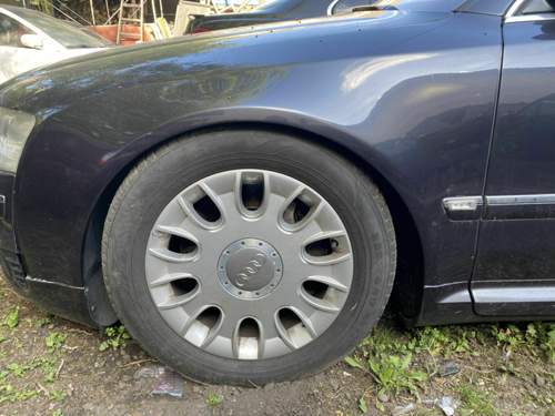

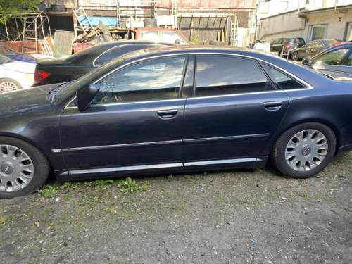

Hallo Leute,
Habe folgendes Problem. Mein Fahrzeug lässt sich nicht hochpumpen, ich weis aber nicht warum. Also wenn ich den Wagen starte läuft der Kompressor, aber das Fahrzeug bleibt so wie es ist. Luftfahrwerk Zeichen blinkt gelb und grün. Ich kann Lift nicht auswählen, da es grau markiert ist. Mein Fahrzeug wurde ausgelesen und folgendes Problem tritt auf: Fehlercode 1400 niveauregelung. Was ist damit gemeint? Ist irgendwas defekt? Wo soll ich anfangen zu suchen? Ich fahre zum ersten Mal so ein Auto und daher brauche ich die Hilfe von euch Experten hier. Ich hoffe, dass mir jemand bei diesem Problem helfen kann.

Also vcds habe ich leider nicht, es wurde einfach mit einem diagnosegerät ausgelesen und da stand halt nur niveauregelung. Der Kompressor pumpt, aber danach hört er ganz normal auf. Alles 4 Räder sind tief, aber man kann das Auto auch so fahren. Wagenhebermodus muss ich nochmal ausprobieren, ob es funktioniert oder nicht. Wenn ich das Auto starte, dann leuchten beide Lämpchen aber der gelbe blinkt solange, bis der Kompressor aufgehört hat zu pumpen. Mir kommt das so vor, als ob der kompressor einfach nur um sonst arbeitet. Kann es sein, dass ihrgendwo eine Undichtigkeit ist und das Fahrzeug deswegen nicht hochgepumpt wird? Ich frage daher, weil wenn ich das Auto abstelle tut sich auch nichts. Das Auto geht nicht ganz runter, er bleibt die ganze Zeit so wie er ist. Leute ich brauche echt eure Hilfe. Was vermutet ihr?
Druck vom Kompressor messen wenn er läuft.
Rad ab , Druckleitung zum Ventilblock suchen , ein Manometer anschließen und Kompressor laufen lassen.

Kompressor prüfen und jemanden in Deiner Nähe suchen der Vcds hat.
Wäre in diesem Fall sehr hilfreich.
Aus welcher Ecke kommst du?
Vielleicht wohnt ein User in deiner Nähe.

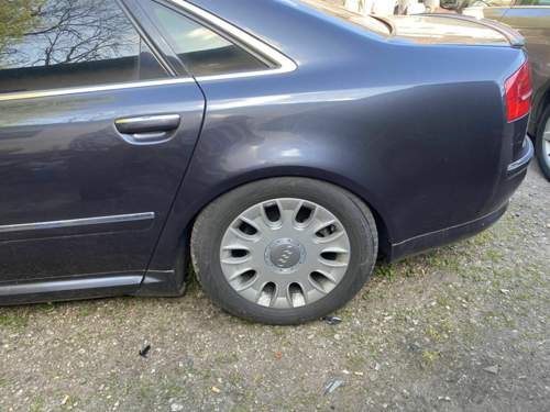

Du könntest ihn Rad für Rad aufbocken und die Anschlüsse und Dämpfer auf ein Leck überprüfen.
Ventilblock vorne links im Radkasten wird auch gerne undicht.
Seifenlauge mischen oder Leckspray verwenden.
Ich würde aber vorher trotzdem den genauen Fehlerspeichereintrag auslesen.
Vielleicht bringt der Kompressor auch nicht mehr genug Druck.
Das kann man vor Ort alles auslesen.

Beliebte Stellen hinten:
0 Ring Dämpfer
Restdruckhalteventil
Luftbalg defekt
Vorne genauso
