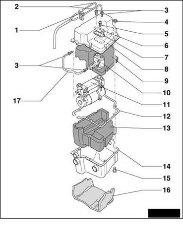

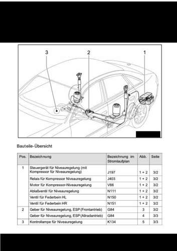

Nun zu meinen Eigentlichen fragen.
meines wissens müsste er ein zweites dafür zuständiges relai haben.
Welche nummer hat es?
Wo sitzt den nun wirklich der kompressor?
Im kofferraum hinten links oder unten neben dem Reserverad kasten?
Und wo sitzt die Ventieleinheit?
Lg
Donnalina
11 Antworten
Wenn deiner luftfederung nur auf der Hinterachse hat, sitzt den Luftpresser im Seitenteil hinten links. Er ist in einer silbernen Geräuschkapsel verbaut.
Das Relais und die Ventileinheit sind bei deiner Version auch in der Kapsel verbaut.
A00562000203-de-de-001
Kontrolliere mal Sicherung NR 10 (5A) und NR 17 (10A) im Zentralsicherungskasten, links

um an den kasten und den niveauregler zu kommen muss ich den kompressor aber ausbauen?
ivh scheitere ja schon an der kofferraum verkleidung , ich hab ein talent dazu sämtliche häckchen aus zu brechen...
Themenstarteram 6. Dezember 2017 um 12:48
ok ich hab entlich die verkleidung raus und den cd wechseler ebenfalls.
ich gehe jetzt mal schwer davon aus dass ich nun den silbernen decker der gesamten eiinheit ab nehmen muss ...
ja, kannst komplett rausnehmen.

Hab das relai gefunden . Schaut nicht defekt aus. Relai raus überbrückt Kompressoren pumpt, aber Ventile öffnen denke ich mal nicht , Fahrwerk hat sich nicht erhöht.
Der Vorbesitzer hat das rechte federbein täuschen lassen . Wirde aber möglicherweise falsch eingestellt weil rechts war er nun immer eine Stufe tiefer als links.
Werde wohl doch noch Unters Auto müssen um die Geber zu überprüfen .
Ich werd echt Wahnsinnig mit dieser niveauregelierung.
Heb das Auto auf Fahrniveau an. Bei der Version werden Einstellböcke zur Grundeinstellung untergelegt.
