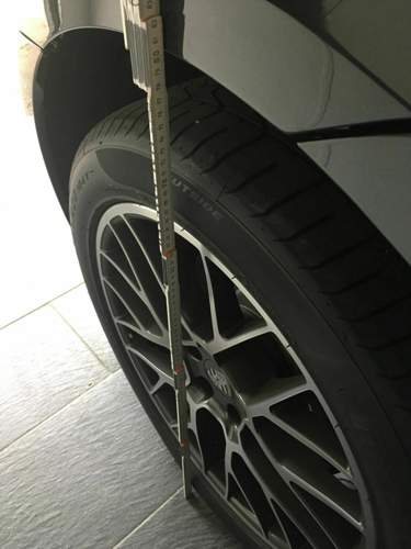

Hallo, ich brauche bitte eure Erfahrungen zur Luftfederung.
Es kommt bei meinem Macan GTS immer wieder mal vor, dass sich das Auto beim absperren etwas absenkt und beim aufschließen wieder hebt, natürlich mit einem geleitenden Geräusch der Luftfederung. Macht das eure Luftfederung auch? Ist schon komisch, weil es leider nicht immer so ist. Leider deswegen, weil es schwierig ist die im PZ vorzuführen und in Fehlerspeicher steht nichts!
Danke für eure Antworten!

Danke Kuh3und5! Dieses Geräusch vom Luftkompressor würde mich ja nicht wirklich stören, aber das der Wagen hin und wieder ohne Motorlauf abgesenkt und angehoben wird kommt mir doch sehr merkwürdig vor. Macht er das bei dir auch? Meiner ist 10 Monate alt, hab bereits einen Termin im PZ fixiert!

@AlexH25 - ich fahre auch ausschließlich im Tiefniveau, wollte nur mal testen ob alles dicht ist! Komisch bei meinem Macan kommt mir eben der Umstand vor, dass wenn ich ihn im Tiefniveau abstelle es vorkommt, dass er sich beim abschließen absenkt - sieht aus, als hätte er erst dann das Tiefniveau und beim aufschließen hebt er sich wieder leicht @Twinni - mein Terrain ist ausschließlich Asphalt und er machte das auch schon in der Garage. Sieht für mich so aus, als würde er nicht wirklich wissen wie das Niveau eingestellt ist!

Also, lt. PZ ist das beim Macan normal, dass er von Zeit zu Zeit den Kompressor des Luftfahrwerks entspannt. D.h. er senkt sich beim Abstellen leicht ab, auch wenn er sich schon im Tiefniveau befindet! Beim aufsperren fährt er dann wieder auf sein eingestelltes Niveau. Es könnte mir aber niemand sagen was dieses Verhalten auslöst. Sicher ist nur, dass der Cayenne das immer macht, angeblich auch der Panamera. Sie möchten aber meinen Macan trotzdem checken.
Ich kann ja nur vom Panamera berichten. 1. Meine beiden machten das auch in der Garage nach dem Abstellen. Nicht immer, aber oft. 2. Es ist sehr wohl normal und logisch, dass das geschieht, denn beim Aussteigen ändert sich das Gewicht und damit das Niveau. Also muss abgesenkt werden. 3. Beim alleinigen Aufsperren ist das Anheben nicht normal, solange niemand einsteigt. Meine Autos haben das auch nie gemacht. Es sei denn, das Auto hat sich zwischenzeitlich weiter abgesenkt. Dann ist n. m. M. aber etwas defekt/undicht.
