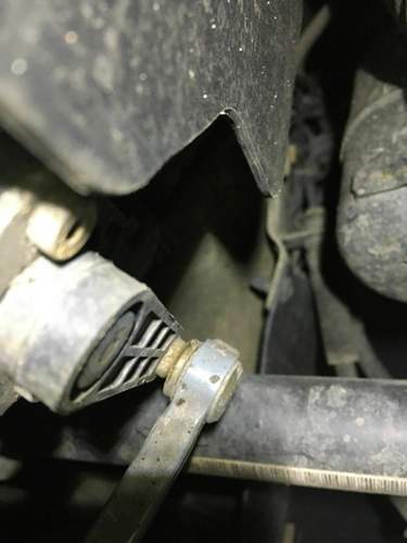

Nachdem ich noch von meinem ehemaligen A8 Sensoren hatte, welche zwar teils schwergängig waren habe ich mal einen geholt und links vorne eingebaut, danach ausgelesen, siehe da, der Fehler links vorne war nicht mehr aktiv u ließ sich löschen, so einem nach dem anderen getauscht, ein Fehler nach dem anderen ließ sich löschen. Nach Tausch des letzten waren dann auch ohne löschen sofort die Fehlermeldungen im Kombiinstrument weg.
Probefahrt verlief auch positiv, er federt jetzt wie er soll.
Also war offensichtlich das Steuergerät sowie alle 4 Sensoren defekt, weiß zwar nicht warum die defekt waren, vielleicht, hat die das alte Steuergerät geschossen.
Mit dem originalen Steuergerät wurden jedenfalls keine Fehler angezeigt, die Höhe ließ sich verstellen, Wagenhebermodus funktionierte auch, nur die Federung war eben nicht so wie es sich für so ein Auto gehört.
Die vorderen Niveausensoren wurden mit Sicherheit schon mal getauscht, schauen optisch neuwertig aus, siehe Fotos.

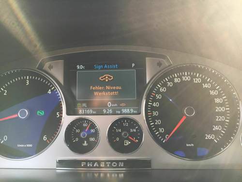

Bild 1. das ist das was bei mir im VCDS als Fehler angezeigt wird.
Bilder 2. - 4. Zeigen wann und wie die Taste leuchtet.

Ja das hatte ich geprüft. Nur meine ist nicht kaputt. Weil wenn ich den Wagen in Komfort einstellung abschließe über nacht und beim wieder einsteigen und motor starte dann leuchtet die Taste gelb aber nur kurze zeit dann geht die wieder aus. Und was ist das für Fehlermeldung eintrag?
