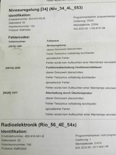

Hallo liebe "Kuh-Freunde",
habe da mal ein Problem mit meiner Luftfederung am Q7 Bj 2007 3.0l....
Seit 2 Tagen hopse ich nur noch durch die Gegend, da sich der Wagen vorne komplett abgesenkt hat, beide Lampen sind an und hinten bleibt er auf normales Niveau. Er reagiert auf keine Verstellung im MMI
. Sicherung unter Sitz ist i.O., Kompressor läuft und schaltet dann auch ab ohne das sich etwas regt. Bei Fehlerauslesung wird eine "Druckverlust"angezeigt. Haben alles kontrolliert, sogar am Verteiler Vorne mit Hinten getauscht und die Leitungen mit Unterdrucktest geprüft. Alles dicht und mit Werkstattmeister von Audi gesprochen, der meint es wäre das Luftfederbein und mann könnte nicht testen welche Seite und es sollten beide erneuert werden. Hat einer vielleicht eine Idee oder Erfahrung damit? Weil dat ja nich so janz billich is!! Danke und Gruß Aus Köln

Klemm mal vcds an und schau ob du die Regellage anlernen kannst.
Er schreibt ja etwas von Druckverlust...also System irgendwo undicht. Die Restdruckhalteventile, die es in jedem Federbein gibt, können die Ursache schon aus funktioneller Sicht nicht sein! Es gibt zwar ein "ablasventil" :) aber das gibt es nur einmal und sitzt im Ventilblock. Schöner wäre es, wenn wir den VCDS Fehlerbericht hätten...damit könnte man mehr anfangen.

Danke Leute, Ihr macht mir Mut! :-) Bei Fehlerauslesung kommt kein weiter Fehler außer Druckverlust. Seltsam das er nur vorne runterhängt und trotz Kompressor nix macht.

Wie, das kann man nicht testen? Mit VCDS kann man jedes Federbein einzeln "anfahren".

Wenn der Kompressor nicht anläuft würde ich erstmal das Relais überprüfen bzw. wechseln.
Bernd
Genau, logisch vorgehen. Den Druck im System prüfen, wird überhaupt Druck erzeugt wenn der Kopressor läuft, (beim Start läuft er ja, wie Du schreibst) dann mal die Ventiele ansteuern u.s.w. alles kein Hexenwerk und mit VCDS oder VW Diagnose in wenigen Minuten erledigt. Das AAS System ist eigentlich sehr einfach wenn man es versteht.

Ich würde gern den Fehlerspeicher mit eigenen Augen sehen wollen, also wie schon gesagt zu einem VCDS User gehen -> Fehlerlog ziehen -> hier posten -> dann wird Dir hier auch geholfen!

Das Relais ist, meines Wissens nach, nicht diagnosefähig. Wenn also der Kompressor nicht läuft hast du eben auch keinen Druck auf dem System und Dieses geht dann von einem Druckverlust aus, u. U. ...
Dieses Relais kostet keine 10€ und sollte sowieso von Zeit zu Zeit gewechselt werden da ständig in Betrieb.
Große Strecken würde ich mit einem nicht funktionierenden Fahrwerk möglichst nicht fahren da es, vom Sicherheitsaspekt mal abgesehen, auch ruckzuck deine Reifen ruiniert.
Bernd
