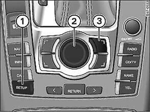

MMI Reset siehe Bild
Mmi-reset-994718959751256117
