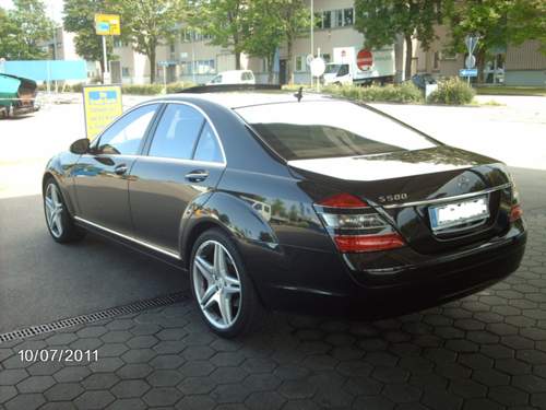

meine Luftfederung bereitet mir Sorgen.
Derzeit steht der Wagen in der Garage und liegt rechts 2 cm tiefer als links. Ich habe neulich auf dem Handy rumgetüdelt und zufällig rechts am Heck gelehnt. Dabei spürte ich wie dieses absackte.
Wenn ich den Motor starte läuft der Kompressor einige Minuten und alles scheint in Ordnung.
Ich bin mir nicht sicher, ob der Kompressor auch während der Fahrt läuft. Das wäre ja nicht so gut da er ja nicht für Dauerbetrieb ausgelegt ist.
Das Heck sinkt nur 2 cm ab. Das bleibt auch nach 3 Wochen Standzeit so.
Woran kann es liegen?

Kann ein schwacher/undichter Kompressor sein, dessen Leistung nicht ausreicht genug Menge/Druck zu erzeugen. Wenn du auf "hohes Niveau" stellst, fährt er dann innerhalb von <20sec hoch oder braucht er länger oder erreicht die hohe Endstellung gar nicht (Meldung "Fahrzeug hebt an" geht nicht weg). Wenn er Kompressor "einige Minuten" läuft ist er mit Sicherheit entweder am Ende seines Lebens angekommen, oder in deinem System ist eine erhebliche Undichtigkeit. Also zuerst mit Lecksuchspray alle Anschlüsse am Kompressor und den Federbeinen absprühen. Wenn das keine undichten Stellen zeigt, ist wohl der Kompressor hinüber. Wenn du einen neunen kaufst nur WABCO, alles andere ist schade für die Arbeit!!!!

Du hast wahrscheinlich das gleiche Problem. Die Airmatic füllt sequenziell die FB nach und das recht hintere FB ist immer das letzte was bedient wird. Wenn dann der Druck/Menge nicht reicht bleibt er unten. Wenn alles dicht ist, dann ist der Kompressor am Ende und muss getauscht werden. Mit der Stardiagnose kann man bei dem Fehlerbild nichts einstellen, was den Fehler behebt.
Ich habe eben auf „hohes Niveau“ gestellt und nach einer knappen Minute schaltete der Kompressor ab.
Das Auto war ca. 5 cm angehoben.
Der Kompressor muss mindesten 16bar bringen, dass bekommst mit Xentry raus auch alle sonstigen Undichtigkeiten.

Viel zu lang die Zeit. Das war dann die Notabschaltung

Sieht vollkommen normal aus. Hab meinen zweiten W221 mit Luftfederung.
Ok also ist normal? Danke
