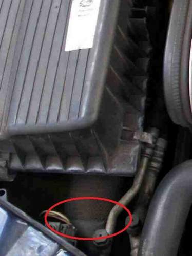

Ich hätte zum Thema Ansaugrohr zum Luftfilter auch noch eine Frage: Bei mir ist bei dem Übergang von Plastikrohr zum Schlauch ein Spalt. (Auf dem Bild sieht man nur die Stelle an der der Spalt bei meinem Vecci ist, nicht den Spalt an sich, da ich verpeilt hab ein Bild davon zu machen)
Ist das normal? Hat das irgendwelche negativen Auswirkungen auf Motor bzw. Leistung (weil z.B. warme Luft vom Motorraum eingesaugt wird/Der Luftstrom gestört wird)? Kann ich das vllt provisorisch mit Panzertape o.ä. einfach verschließen?

Muss aber einen Grund haben für den Spalt .
Schau mal im Kasten nach ob der Schlauch da nicht reingerutscht ist.
Der Schlauch sitzt richtig fest am Luftfilterkasten, lässt sich nicht verschieben.
nach vorne ist das ein Kunststoffteil das sich in zwei Abgänge zu den Resonatoren und der Ansaugöffnung teilt.
Schau halt mal da ,ob das locker ist....

Das Kunststoffteil ist ebenfalls fest. Muss am Montag kurz in die Werkstatt und werde mich bei der Gelegenheit gleich mal über dieses Vorkommnis informieren.
Der kleine Spalt wird dem Motor wohl nicht wehtun, meiner hatte das auch irgendwann ab 200tkm. Vom Fahren her keine Änderung feststellbar. Der Spalt kam einfach dadurch, dass der Luftfilterkasten an der Halterung (Silentlager) an der Karosse abgebrochen war und die Wankbewegungen des Motors nicht mehr über das flexible Ansaugrohr hauptsächlich ausgeglichen wurden, sondern das ganze Ding mit dem Gummischlauch vorn am Ansaugstutzen, der hinter den Kühlergrill geht, schabte und sich dann abnutzte. Kann man reparieren - mir war das ehrlich gesagt total egal.
Und das kleine Rohr, das angeblich zur Beruhigung dienen soll, habe ich bei dem gleich rausgeworfen, als ich es gesehen habe. Der X16XEL, den ich fuhr, hatte ohnehin keinen LMM, damit war das nur Widerstand im Ansaugtrakt und der musste weg. Auch da hat man aber gerade mal gar nichts davon gemerkt ;)
Okey, vielen Dank. Die Werkstatt meinte auch, dass das nicht schlimm ist. Und da ich (gefühlt zumindest) keine Leistungseinbusen habe und so, lass ich es auch einfach mal :)
