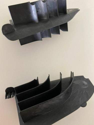

Das Wasser oder Schneefanggitter oder was auch immer das ist. Die Lamellen jeweils links und rechts.
Zumindest im w207. Hast du die nicht ?
Michael
Hast Du ein Foto davon? Auf meinem Bild was ich eben vom LuFi-Kasten gepostet hatte kann ich nichts erkennen, was auf sowas hindeuten könnte.
