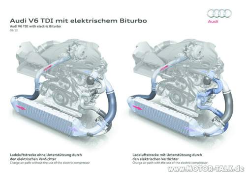

naja, dafür könnte man den ladedruck viel variabler steuern, je nach fahrbedarf etc. zusätzlich dazu noch etwas wie nen "eco" modus, den ja mittlerweile eh fast jedes auto hat. gibt ja immerhin auch schon E-WaPus und E-Thermostate.^^
So ein elektrisch betriebener Kompressor hätte aber den Vorteil, dass man ihn regeln kann - und man könnte ihn sogar für eine gewisse Zeit nur per Batterie betreiben ohne die Lichtmaschine zu belasten.
Ein nachträglicher Einbau dürfte auch einfacher sein, weil so ein Kompressor einfach irgendwo in den Motorraum geschraubt werden kann und man nur die Druckleitung zum Motor führen müsste.
Grundsätzlich finde ich das Prinzip sehr interessant - aber mit irgendwelchen Lüftern im Luftfilter hat das natürlich nix zu tun ;)
So ein Turbo oder Kompressor hat aber schnell mal mehrere KW Leistung und das ist daher rein elektrisch ohne großen Aufwand nicht zu machen. Außerdem hätte man so den doppelten Wirkungsgradverlust. Zum einen beim Erzeugen des Stromes, und zum anderen beim Verbrauchen. Die Verluste beim Zwischenspeichern kommen eigentlich auch noch dazu.

Schau Dir mal an, was mittlerweile mit Brushless-Motoren möglich ist - da passen mehrere KW in eine Hand und der dazugehörige Regler in eine Zigarettenschachtel...
Also als Booster, der kurzzeitig nur durch die (Zusatz-)Batterie gespeist wird, wäre der Wirkungsgrad ziemlich geil
:D
Wenn man die Batterie dann nur beim Bremsen auflädt, hätte man sogar sowas wie einen Hybrid...voll Öko
