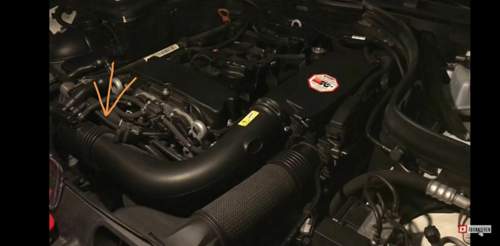

ich möchte den Luftfilter wechseln und habe das Problem, dass ich
den Luftrohrschlauch nicht abgezogen bekomme. Möchte jetzt keine
Gewalt anwenden. Ist das "normal" das der so fest sitzt ? Luftrohrschelle
ist natürlich gelöst.

Wenn du den Filter wechseln willst,mußt du doch die 4 torx schrauben lösen und am Kasten die Schelle dann kannst
das Luftrohr abziehen.
Wenn das überhaupt runter muß.
Grüße Udo
Wenn der Deckel des Luftfilterkastens gelöst ist, lässt es sich mit einer kurzen Drehbewegung vom Schlauch lösen. Ein kurzer Sprühstoß mit WD-40 ist sicherlich hilfreich.

Also, es sind 3 Torxschrauben die sichtbar sind. Eine 4. konnte ich
nicht finden. Habe die Rohrschelle und die 3 Schrauben gelöst und
versucht das Rohr runter zu bekommen, sitzt bombenfest, Da ja alles
Kunststoff ist hilft einsprühen wohl auch nicht helfen. Werde jetzt den
Filter in der Werkstatt wechseln lassen und mal zuschauen fürs nächste Mal .
Danke
Sorry,es sind wirklich nur 3 Schrauben-ich war grade eben in der Garage und habs mir angeschaut.
Wenn du die 3 Schrauben raus hast,schaust mal vorne und hinten hin.
Da sind Rastnasen,unten drunter ebenfalls,wo die Gehäuse überlappen-mal vorsichtig mit kleinem
Schraubendreher auseinander drücken.
Kann sein das die Gehäuse ein bischen zusammenkleben. Aber VORSICHTIG
Grüße Udo

Nein, bekomme das verflixte Rohr nicht ab.
Finde aber auch keine weitere Befestigung, außer
der Schelle (Foto) und die habe ich ja gelöst gehabt.
Was der Schraubenschlüssel und der Blitz mir sagen
soll ist wohl das Werkzeug gebraucht wird, aber was
elektrisches für den Blitz sehe ich da nicht.

also bei mir mußte das Rohr auch gar nicht ab.
Du mußt sehen das der Kasten,wo die Torx Schrauben drin sind,ab geht.
Da drin sitz der Luftfilter und der wird durch den Gummi vom Luftfilter zusammenkleben.
Aus dem Grund meinte ich ja mal an den Rastnasen probieren.

Schelle ganz abnehmen bzw. nach vorn verschieben und am Rohr etwas kräftiger oben/unten ruckeln und ziehen, da passiert schon nix. Ich hab auch im Frühjahr erst den Filter gewechselt.

Ich hatte die Schelle ganz aufgedreht, aber nicht verschoben.
Feste gezogen habe ich auch, dass Einzige was gewackelt hat
war der Wagen
:p

Hast du gesehen,wie leicht der Luftfilterkasten vom Gehäuse runtergeht ?War bestimmt 10 min vorher
schon mal ab.
Und genau das meine ich mit könnte zusammenkleben.
Also Schrauben (3) lösen,vorsichtig an dem Punkt auseinander drücken,Filter wechseln,alles wieder festschrauben
und frische Luft schöpfen.
schönen Sonntag und viele Grüße
