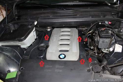

Ich glaub ich kann hier helfen. Ich hab den Filter heute gewechselt und hatte mich wegen der Vorreden auf das Schlimmste eingestellt. Es klappt aber ganz gut wenn man wie folgt vorgeht:
Demontage Luftfilter X5 3,0 D E53, Bj. 1986 (nach Facelift)
Motorabdeckung entfernen, 5 x 5mm Inbus.
Seitliche Luftfilterabdeckung entfernen, ebenfalls 5mm Inbus. Die Abdeckung war, meines Wissens nach, bei Vor-Facelift Modellen nicht vorhanden.
Wer meint, dass man jetzt den Luftfilter durch die Öffnung der Abdeckung ausbauen kann, der irrt!! Man kann durch die Abdeckung den Luftfilter eigentlich nur visuell kontrollieren!!! Meines Erachtens nach vollkommener Unsinn.
Waschwasserbehälter entfernen, 2 x 10 mm Sechskant Kunststoffmuttern.
Dazu die drei Pumpen nach oben herausziehen und die Kabel von den Motoren abziehen. Kabel vom Schwimmerschalter ebenfalls abziehen. Das Waschwasser läuft dabei raus!
Oberhälfte vom Luftfiltergehäuse komplett demontieren. Mehrere 5mm Inbus Schrauben (sind glücklicherweise gegen herausfallen gesichert). Die hinteren zwei sind sehr schlecht zugänglich, man kriegt sie aber mit einem Standard Inbusschlüssel raus. Bei der Schraube hinten links unten muss der Inbusschlüssel mit der langen Seite nach unten eingesetzt werden. Dann an der kurzen Seite drehen, am besten unter Zuhilfenahme eines kleinen Verlängerungsrohrs. In meinem Fall war‘s ein kleiner Rohrschlüssel. (Siehe Bild) Wer diese Schraube raus hat, der hats geschafft.
Öleinfülldeckel sicherheitshalber gleich wieder drauf machen.
Kunststoff Ansaug-Rohrbogen rausziehen.
Nach anheben des Deckels kann der Luftfilter an der Hinterseite (Fahrtrichtung hinten) angehoben werden und dann nach hinten herausgezogen werden.
Luftfiltergehäuse mit Staubsauger reinigen.
Der Zusammenbau in umgekehrter Reihenfolge.
Alle Schrauben schön fetten, dann kann man die hinteren Schrauben besser von Hand reindrehen, Rohrbogen mit Vaseline etwas fetten, dann flutscht er besser rein ;-)
Wer meint, man könne nach einsetzten des neuen Luftfilters einfach das obere Gehäuseteil wieder draufsetzen, der hat sich zu früh gefreut. Es geht nur wenn man beider Teile, Luftfilter und Gehäuseoberteil, gleichzeitig reinfuddelt.
Zeitbedarf mit dieser Anleitung ca. 1 Stunde, wenn man sauber schafft.

Das mal eine Anleitung, top gemacht. Hilft bestimmt einigen hier weiter.
ich glaube, es geht etwas einfacher, wenn man den mittleren Teil der Spritzschutzwand (wo oben die Gummidichtung daraufsteckt, vgl. Bild 9 von coldmaker) abschraubt. Der Waschbehälter braucht nur gelöst und zur Seite gelegt werden.
Gruß HDiddi

Beim Baujahr 2002 kommst du so auch noch nicht an die Filterdeckelschrauben. Da musst du erst den Wasserbehälter entfernen, dann den kompletten Klimakasten ausbauen. Der ist nur mit 2 Schrauben fest und kann nach schräg oben herausgezogen werden. Übrigens ist da auch gleich der Filter von der Klima drin. Dann auch noch das Kunststoffteil auf der rechten Seite, weil du den Filterdeckel sonst immer noch nicht nach oben weg bringst.
Übrigens, passt auf euer Werkzeug und auf die Muttern u Schrauben auf. Wenn euch was in den Motorraum fällt, dann könnt ihr den Boden auch noch wegschrauben, weil ihr die Teile nicht mehr rausbekommt.
