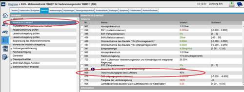

Hallo alle zusammen !
Vor 6 Monaten Lufi getauscht und mit SD eingelernt.
10TKM schon gefahren, und SD zeigt Verschmutzung 0%. Es ist normal oder nicht ?
Danke für Hilfe.

Unter welchem Punkt findet man denn diese Prozentangabe?
Was sagt dieser Prozentsatz aus und wird da wirklich die Durchluft"Fähigkeit" gemessen oder guckt das stumpf, wie viele km nach dem letzten anlernen abgespult wurden?
Unter "Istwerte im Leerlauf"
Verschmutzungsgrad Luftfilter
Adaptionsdaten mit Diagnosesystem nach dem Luftfilterwechsel zurücksetzen:
Adaptionsdaten mit Diagnosesystem wie folgt zurückzusetzen:
Steuergeräte-Ansicht -> Motorelektronik für Verbrennermotor -> Anpassungen
-> Einlernvorgänge -> Zurücksetzen des Verschmutzungsgrads des Luftfilters.
Fertig.
