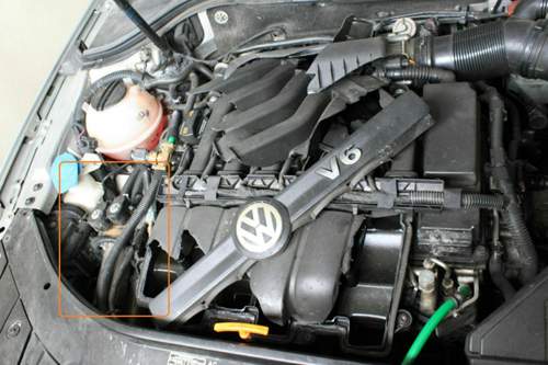

fahre einen Passat CC bj. 2011 mit dem 3.6L Motor (BWS).
habe folgendes Problem:
Habe beim Anfahren an einer Ampel etwas "zuviel" Gas gegeben...
Nach ca. 50 Meter ging der Motor in den Nottlauf und das Auto hat sehr stark geruckelt und ging anschließend aus.
Lies sich dachte nur ganz schlecht starten.
Zuhause angekommen habe ich mit VCDS Fehler ausgelesen.
Im Motorsteuergerät war folgender Fehler:
Kraftstoffsystem (Bank 1) Rail- Systemdruck zu niedrig.
P0087 00 [101]
Unter der Motorhaube hört man Luftzischen, jedesmal wenn man das Gaspedal antitscht. Dazu ein Video, links folgt.
Macht man den Motor aus kommt ein druckausgleich, hört man am Ende des Videos. Ob der Wagen Luft zieht oder ablässt kann ich nicht sagen.
Wo die Geräusche her kommen kann ich leider auch nicht lokalisieren.
Hat einer von euch schon mal sowas gehabt oder hat jemand eine Idee was das sein könnte.
https://youtu.be/LUy4HXNeW2Q

Könnte sein das ein Unterdruckschlauch defekt ist.
Und vlt das Kurbelgehäuseentlüftung KGE.
Themenstarteram 17. November 2019 um 21:24
Habe Unterdruckschläuche was mit Rail zu tun?
Wie kann man Kurbelgehäuse Entlüftung testen? Indem man das kleine Loch zu hält? was müsste dann passieren?
Am kleinen Loch darf nix sein.
Wenn man das loch zuhält geht die Drehzahl hoch.
Hinten am Saugrohr ist so ein Plastikrrohr was gerne mal einreist oder komplett abbricht. Das evtl. auch kontrollieren.

Bei mir kommt aus der Öffnung keine Luft, bzw. Es wird keine Luft angesaugt...
Es kommt irgend wo aus dem Bereich hinter der Drosselklappe...
Da sind aber so viele Schläuche... ich weiß garnicht wo man anfangen soll.
auf deinen Video sehe ich aber auch links keine original Teile!
hast Du eine Gas-Anlage verbaut?

Hinten am Saugrohr (Ansaugbrücke) sind 2 Schläuche ein ganz dünner ca 8mm und ein dickerer ca 25mm
Die Schläuche sind aus Plastik und werden gerne mal spröde und reißen ein.
Kontroliere die mal

@helter-skelter1 schrieb am 18. November 2019 um 20:52:30 Uhr:
Kontroliere die mal
Vielen Dank für den Tipp meinst du die Schläuche 18 und 24?
