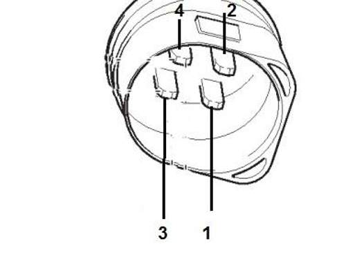

Typisches Anzeichen eines defekten Kühlmitteltemperaturgebers - auch wenn kein Fehler angezeigt wird.
Solange der Widerstandswert des NTC im Geber noch irgendwie plausibel ist
(das Motorsteuergerät weiß nicht wie kalt es ist), richtet sich die Einspritzmenge danach, und die ist jetzt in Herbst und Winter während der Kaltlaufphase zu gering.
Neuen (kein biligen Chinaschrott!) einbauen und gut ist.
z.B. => https://www.motointegrator.de/.../...ltemperatur-hella-6pt-009-107-141
Auc-aud-g62-g2
Die Anzeige der Kühlitteltemparatur ist allerdings korrekt, also es wird ganz normal angezeigt und diese steigt auch normal. Kann es dann dennoch sein das der Sensor defekt ist wenn die Anzeige dafür ja normal läuft?
Das ist ein Doppelgeber (2 im selben Gehäuse) - einer für die Anzeige (G2) und einer für das MSTG (G62). Deswegen auch 4 Kontakte. ;)
Ist beim Lupo auch ein Klassiker, dass nur der Teil fürs Steuergerät aussteigt und das KI weiter korrekt anzeigt.
