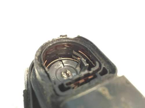

Die ersten Erkenntnisse waren, dass der Rückwärtsgangschalter defekt war und der Hebel für die Gassenwahl ausgeschlafen war / übermäßig Spiel hatte. Zudem war der Wert vom Poti G240 in ADJUST bei 3,1-3,18V anstatt 2,9V. Der Wert von G239 ist mit 2,5 V genau richtig.
Zuerst wurde ein defekter Poti vermutet, jedoch zeigen die zwei Potis vom anderen Gangsteller jeweils genau den selben Wert an, wenn ich sie auf den aktuellen Gangsteller montiere.
Auch ein Tausch des Gassenwahlhebels inkl Antriebsachse (beim alten war die Verzahnung von der Verbindung Achse-Hebel ausgeschlagen), ändert nichts an dem Wert von G240.....
Jetzt meine Frage. Kann ich die ADJUST Stellung des Gassenwahlhebels (nicht am Langloch mit der Mutter unten, sondern im hydraulischen Kipphebel oben im Gehäuse drinne) irgendwie neu justieren, dass ich wieder auf 2,9 V komme am Poti G240?
Oder ist der Gangsteller defekt und ich sollte mal den anderen einbauen und schauen ob's da besser klappt?
Hab auch schon versucht, ob ich beim Wechseln der Achse in der Verzahnung vom Kipphebel verdreht bin. Wenn ich dort aber einen Zahn weiter gehe, lande ich bei 2,5 V , also ein Tick zu weit. Zudem war vor dem Tausch der Achse ja auch schon der Wert von G240 zu hoch (3,0-3,1 V)
Fahren tut er jetzt natürlich nicht mehr. Vorher hat er aber bis auf R alle Gänge sauber geschaltet.
Ursache für das Rückwärtsgang Problem war wahrscheinlich der Poti in der Schaltkulisse. Leichtes nach links drücken ließ ihn manchmal noch rein gehen. Irgendwann ging dann nichts mehr... denke das ich da ggf auch nochmal ran muss, aber erstmal die Getriebegrundeinstellung abschließen.
Vielen Dank schon mal für eure bisherige Hilfe und hoffentlich hat der ein oder andere noch einen Tipp.

Bei der Grundeinstellung gibt das Steuergerät die ADJUST-Stellung bei gelockerter Mutter vor, ist quasi der Nullpunkt für Gang- und Gassenwahlhebel, zu dem alle Gangpositionen in einer bestimmten Relation stehen.
Die Länge der Wählstange darf auf keinen Fall verändert werden.
An den Kugelköpfen der Wählstange darf aber kein Spiel vorhanden sein.
Die Werte in Feld 3 und 4 des MWB 015 sind nicht als absolut zu sehen, sie müssen nur untereinander einen bestimmten Abstand haben, damit die Gänge vom Steuergerät eindeutig erkannt werden. Die Werte 2,5 und 2,9 V sind keine Sollwerte und werden auch nur in Ausnahmefällen zur Korrektur genutzt, falls sonst keine erfolgreiche GGE gelingt. Außerdem ist auch dort, wie bei allen anderen Werten für die einzelnen Gänge immer eine Differenz von +/- 0,2 V ohne Bedeutung. Es sollte nur eine Differenz von 0,4 Volt bestehen.

Die Spannungswerte der einzelnen Gänge können um 0,2 V abweichen, aber nicht die Differenz zwischen den Gängen. Sie muss bei Feld 3 2,1 V und bei Feld 4 0,8 V betragen, damit das STG unterscheiden kann.
Danke für deine Antwort.
Richtig bei ADJUST stehen alle Hebel in einer bestimmten Position und sind durch Hydraulikdruck gesichert bzw die Schaltstange im Getriebe durch einen Mechanismus. Dann nur Mutter fest ziehen.
Das die Werte nicht genau stimmen müssen sondern die Differenz von 0,4V wichtig ist weiß ich, jedoch liegt hier ja genau das Problem.
G239 2,56 V und G240 3,16 V. Das wären dann ja 0,6 V.
Wenn die Gänge während der Grundeinstellung eingelegt werden weichen die Werte von G240 auch jeweils um die ursprünglichen 0,16-0,2 V ab. Da müsste die Differenz von 0,8 V dann stimmen.
Deshalb die Frage ob man die Positionen der Achsen verändern oder Justieren kann um die 0,4V Differenz in der ADJUST Position zu erreichen.
Warum klammerst Du dich so an diese 2,9 V ? Es kommt doch nur darauf an, dass das GSTG mit den ermittelten Werten klar kommt. Ein Öffnen des Gangstellers, außer zur Erneuerung der Dichtung, ist nicht vorgesehen.
Wenn der Deckel des Gangstellers vom Potentiometerträger getrennt wird, kann die Grundeinstellung nicht mehr hergestellt werden.
Es geht mir nicht um die 2,9 V. Es geht mir um die 0,4 V Differenz. Ich habe keine 0,4 V sondern 0,6 V.

Wegen der festen Verbindung des Schaltfingers mit der Schaltwelle in Leerlaufstellung ist das wahrscheinlich schwierig und wegen des korrekten Wertes von 2,5 V am G239 wohl auch keine sinnvolle Lösung.
Aber warum willst Du eigentlich die ADJUST Stellung des Gassenwahlhebels nicht am unteren Langloch, sondern an der Kolbenwippe oben im Gehäuse neu justieren ?

Aber sicher! Nur am Wert des Potis wird die Lage der Kolbenwippe erkannt - woran wohl sonst ?
Sprich wenn ich ohne Druck durch die Koppelstange oben 2,9 einstelle, wird er bei wieder anliegenden Druck in die Ursprungsposition zurück gehen und dann durch die Koppelstange den Schaltstangenhebel aus seiner Mittenposition bewegen.
Basiswert ist m.E. der untere Wert des G239 mit den 2,5 V, der die Lage der unteren Kolbenwippe wiedergibt, auf die das GSTG während der GGE bei ADJUST einrichtet.
Erst danach wird der obere G240 auf 2,9 V ausgerichtet. Was anschließend passiert, ist erstmal nicht relevant.
