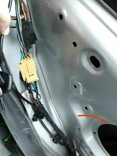

Also seid ihr der Meinung, der KNZ ist aufjedenfall hin? Kann man mit einer kleinen Kamera vielleicht irgendwo ins innere kommen um zu schauen ob die Hülse defekt ist, bevor ich das Getriebe zerlegen muss.
Gibt es eine günstige Adresse für die KNZ oder gibt es die nur beim freundlichen?
Kamerazugang in die Getriebeglocke ist evtl. über die im Bild rot eingekreiste Öffnung möglich.
