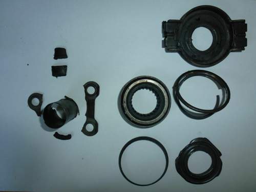

Ich habe das Auto dann auf dem Hänger nach Hause gebracht und angefangen, selber zu prüfen. Dabei habe ich folgende Fehler ausgelesen:

3.) Die starren Werte der Poti G239, G240 für Gangerkennung deuten entweder darauf hin, dass gar nicht geschaltet wurde oder die Dinger Schrott sind.
habe ich mal das Getriebe abgenommen und die defekte Führungshülse und Ausrücklager getauscht, was sicherlich nicht geschadet hat (Zustand siehe Bild), aber auch noch nicht den erwüschten Durchbruch (sprich: Motor lässt sich starten) gebracht hat. Denn dann bin ich ersteinmal an der Diagnose gescheitert.

VW Lupo 3L Führungshülse & Ausrücklager
Bei dem Schrotthaufen in der Getriebeglocke kein Wunder, dass die Automatik streikt.
