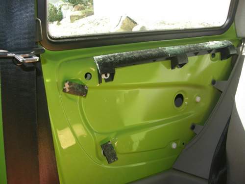

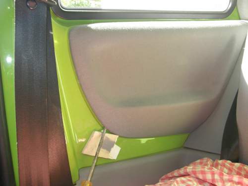

heute war nun mein Aktionstag. Dank deiner ausführlichen Beschreibung und meiner gestrigen Vorarbeiten, wie Ausbau der Verkleidungen und gangbar machen der unteren Befestigungsschrauben, ging alles flott von der Hand.
Verbaut habe ich die Sachs Super Touring Stoßdämpfer Nr. 556 275, dazu den Sachs Staubschutzsatz Nr. 900 080. Den Topf, das Distanzrohr und die Gummilagerringe habe ich wiederverwendet.
Ergänzend zu deiner Beschreibung habe ich dafür mal ein paar Fotos gemacht.
