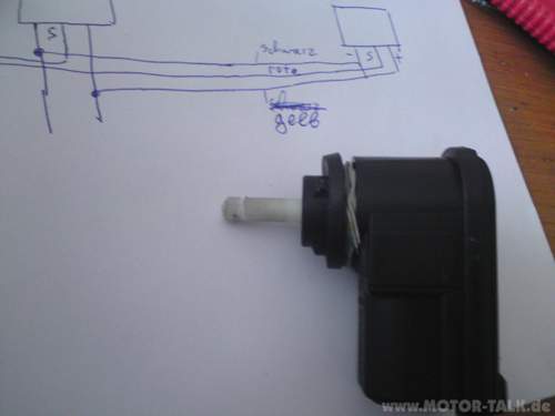

Hallo Clio(I)fahrer,
Eigentlich habe ich meinen Clio zum zichsten mal schon abgeschrieben. Dieses mal wollte uns der Herr vom TÜV scheiden. Ja die Leuchtweitenregulierung gehe ja überhaupt nicht meinte er nur.
Ja gut, Die Abgasuntersuchung habe ich schon gar nicht mehr machen lassen, da ich wusste, dass das hydr. System praktisch nicht reparierbar ist und eine ungefähre Vorahnung hatte, was mich das beim Renaulthändler kosten würde. Also kurz abgewogen und entschieden: Ich versuchs mal mit nem Umbau auf elektrische Regulierer.
In der Recherchephase habe ich zahlreiche Foren durchgelesen und habe eine Anleitung für den Umbau eines Renault, jedoch nicht des Clios gefunden.
So habe ich mich selber an die Sache rangetraut und nach ein paar Versuchen die richtigen Stellmotoren und auch den Schalter dazu auf dem Schrottplatz gefunden. Das hauptkriterium für die Stellmotoren war ihre Größe. Denn auf der linken Seite ist hinter dem Scheinwerfer nur ca 5 cm Platz, weswegen die meisten Stellmotoren da auch nicht reinpassten.
Dieses Kriterium erfüllten die Ford Modeo Stellmotoren. Kosten : 30€ (Ich denke das ist bei einem anderen Schrottplatz auch billiger zu bekommen).
Dannach prüfte ich ersteinmal mit hintereinaner geschlossenen 1,5 V Batterien wie die Motoren anzusteuern sind. Beim Ford werden die Stellmotoren über die Steuerspannung reguliert. Diese wird an einem drehbaren Widerstand an den Masse und +Pol angeschlossen wird, abgegriffen. Soweit so gut. Nachdem alle Stellmotoren sich freudig raus und rein bewegten, war noch die Frage zu klären wie die Motoren mechanisch mit dem Scheinwerfer verbunden werden.
Dazu baute ich den Scheinwerfer(muss man nicht unbedingt!) aus und stellte gleich fest, dass die Stellmotoren auf Anhieb in die alte hydraulische Halterung passten, aber zu locker in der Halterung saßen. Statt eine Scheibe zu suchen wickelte ich einfach Draht auf und so war der Sitz des Stellmotors perfekt und das ohne sägen und feilen der Halterung. Nach dem Anpassen des Schafts(muss um ca. 1 cm gekürzt werden und wieder gerundet werden - Zeitaufwand: 5 min) verlegte ich alle Kabel im Motorraum und in die Kabine unter den Lenker. Die Stromzufuhr der Stellmotoren ans Abblendlicht angeschlossen und die Leitung der Steuerspannung unter das Armaturenbrett gezogen.
Den Schalter musste ich wie schon oben erwähnt einmal an die Masse, die Steuerspannungsleitung der Motoren und den +Pol des Abblendlichtes anschliessen(Hier kann man jedoch jede Plusleitung nehmen, die immer unter Spannung steht - Da die Stellmotoren nur Strom bekommen, wenn das abblendlicht an ist).
Nun ja zum Schluss blieb mir nur noch der Einbau, des Schalters. Diesen habe ich an die Selbe Stelle des Alten LWR-Schalters eingebaut. Als ich jedoch das Verkleidungstück mit dem Schalter wieder an Seine Stelle schrauben wollte gab es einen kleinen Unfall und es hat sich ein Spalt von 2mm gebildet. Diesen werde ich nochmal ausbauen und richtig schick und ohne Spalten wieder einbauen.
Aber Haupsach funktioniert, und die manchmal peniblen Herren vom TÜV haben, was Sie wollen.
Ich sehe den "Modernisierung" als voller Erfolg und hoffe ihr könnt mir bei meiner "Anleitungserzählung" folgen. Wenn ihr bezüglich des Umbaus noch ein paar Fragen habt stellt mir diese.
Grüss NBKWBM

Interesant!!
Aber wie funktioniert eigentlich die normale Leuchtweitenregulierung beim Clio??
Immerhin müssen ja beide Scheinwerfer gleichmäßig bewegt werden.
schrauber
Themenstarteram 8. Februar 2009 um 23:06
Die originale LWR funktioniert hydraulisch und hat einen Hauptzylinder mit zwei leitungen zu den Scheinwerfern. Somit ist kein Druckausgleich zwischen den Zylindern an den Scheinwerfern möglich und die Scheinwerfer bewegen sich gleichmässig. Leider sind diese Anlagen nach 10 Jahren anscheinend zu 95% nicht mehr funktionstüchtig und müssen entweder erneuert oder umgebaut werden.
Gruss NBK

Hallo
erst mal ein dickes danke an NBKWBM ohne deine Anleitung hätte ich versucht beim 19er
Megane Motoren zu implantieren was ohne Fräsen und Feilen nicht Funktioniert hätte
Und im übrigen kann man auch Ford Escord Stellmotoren nehmen (Müssen allerdings um 1,5 cm gekürzt werden) sind Baugleich und einfacher zu Bekommen ^^
Alles andere ist super einfach und dank der Anleitung von NBKWBM schnell gemacht.

Hallo an alle. Erstmal einen Riesigen Dank an NBKWBM. Ohne Deine Anleitung hätte ich versucht das hydraulische System meines Renault Rapid mit Hilfe Dieser Anleitung zu reparieren:
http://wp1016621.wp027.webpack.hosteurope.de/fotost/f01538/f01538.htm
Ich hab mich dank der Anleitung entschieden, direkt Nägel mit Köpfen zu machen und auch auf elektrisch umzurüsten.
Dazu auch nochmal einen großen Dank an Fire20477 - Die Escort Motoren passen ohne Veränderung der Halterungen direkt dort hinein und haben einen sicheren Sitz. Lediglich die Stange muss gekürzt und vorne wieder rund gemacht werden. Das habe ich mit dem Dremel wunderbar hingekriegt.
Als Schalter habe ich den von einem Twingo Phase 2 benutzt. Funtkioniert wunderbar.
Den Pluspol für den Schalter habe ich von der Uhr geholt. Diese wird bei einschalten des Lichtes gedimmt. Somit hat der Schalter nur Strom, wenn das Licht eingeschaltet ist.
Den Strom für die Stellmotoren habe ich vom Standlicht genommen.
Dann nur noch die Signalleitung vom Schalter zu den Motoren ziehen und fertig.
So hab ich das gute Schätzchen am Montag durch den TÜV bekommen und ein großes Lob vom Prüfer erhalten (meinte: "Dann schick ich die Leute mit kaputter LWR direkt zu Dir, kannste denen umbauen" ;)
Also nochmal Danke für die Tips - ich kann nur jedem empfehlen es so umzubauen.
