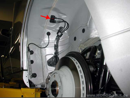

Der sitzt wie hier ..Guck mal das kleine Stängel in L Form an den Stabi, nähe Hinterrad Links..genau da wo die 2 Löcher sind im hinteren Winkel auf der Achse
S-l1600
Da wo die Antriebswelle links ausm Differenzal rauskommt oben drüber. Da ist das. Und das Kunststoffgestänge geht oft kaputt und hängt sich dann aus. Wenn man die Stange bei Mercedes neu kaufen will bekommt man eine verbesserte aus Metall.

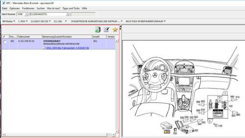

Schaltplan Niveauregulierung

Das stimmt so nicht. Wenn Niveauregulierung verbaut ist bekommt das Niveu Steuergerät die Signale vom hinteren Achssensor. Der vordere Sensor ist diesem Steuergerät egal.
Das Steuergerät LWR bekommt die Signale vom vorderen Sensor direkt und den den hinteren dann wohl über CAN Bus vom Niveau Steuergerät.
Hilft das ?
