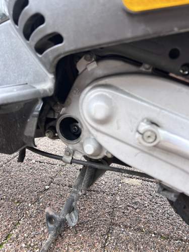

Themenstarteram 20. Juli 2024 um 11:26
Habe heute den Vergaser gereinigt. Leider ohne Ergebnis. Kerze ist auch in Schuss und sitzt.
Habe mal paar Bilder gemacht. Dabei ist mir aufgefallen dass eine Abdeckung fehlt, ist diese von Bedeutung ? Zieht der Rolle da vlt zu viel Luft ?

Hallo
Kuck dir mal die Einlassmembrane an.
Wenn die ok ist, legst du mal das SLS still (abklemmen).
Kabelbinder am Verbindungsschlauch Vergaser/Lufi fehlt.
Abdeckung über dem Vergaser fehlt.
Benzingewebeschlauch nicht original.
Schlitzschraube mit großer Beilagscheibe am Schieberdeckel nicht original.
Auspuff frei ?
Kerzenbild ?
Themenstarteram 20. Juli 2024 um 18:17
Einlassmembrene vor zwei Jahren neu gemacht - kann da schon wieder was sein?
Wie mache ich das mit dem SLS?
Kabelbinder fehlt noch, aber hab ich mal weggelassen wegen weiterer Maßnahmen am Vergaser
Abdeckung hatte schon immer gefehlt
Benzinschlauch neu gemacht aber baugleich
Schlitzschraube verändert aber gleiche Dicke
Wie prüfe ich den Auspuff ?
Was meinst mir Kerzenbild?
Was sagst du dazu das (siehe Bild) eine Abdeckung fehlt?
Da ist nur eine Gummikappe drauf. Schützt halt vor Schmutzeintritt.
Kerzenbild : schwarz, braun, weiß, nass, trocken usw.
Auspuff : kommt gefühlt genug raus oder hört er sich verstopft an. Im Zweifelsfall mal ohne probieren.
Membrane : Internetzgeraffel - ja.
Kabelbinder : kann er da zuviel Luft abbekommen ?
SLS : vom Krümmer abklemmen, Schlauchklemme, Gruppzange …
