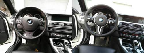

Hi
Ich habe in meinem F07 vom Standard Lenkrad auf M6 LCI umgerüstet.
Habe aber dazu noch Spurwechelwarnung nachgerüstet, wozu ich ein Kabel ziehen musste.
Da du aber alles bereits hast sollte es nur ein Umbau des Lenkrads werden.
Anbei meine vorher nachher Bilder.
Img-7406
Img-7408

Hallo!
Mustest du beim Ubau direkt was beachten? Und wie hast du das mit den Paddel's gemacht? Habe das selbe alte Lenkrad wie du ohne Paddels und möchte nun auch auf das selbe LCI wechseln.
Danke schon mal.Ha es schon zuhause !
1:1 Umbau. Musst natürlich Lenkrad inkl. Airbag kaufen.
Beim Umbau unbedingt Batterie abklemmen.
Ich habe 2TE in den FA geschrieben und codiert, da es beim F07 kein 2TB ab Werk gab.
Funzt alles.
Lt. BMW muss beim F1x die Batterie nicht abgeklemmt werden. Es muss nur gewährleistet sein, dass die Zündung aus bleibt.
Das war bei früheren Baureihen so. Bei den neueren nicht mehr.

Hallo!
Nein, Batterie muss nicht ab. Macht man bei abgesteckten Airbag die Zündung an, dann darf man das ACSM hinterher neu verriegeln.
CU Oliver
