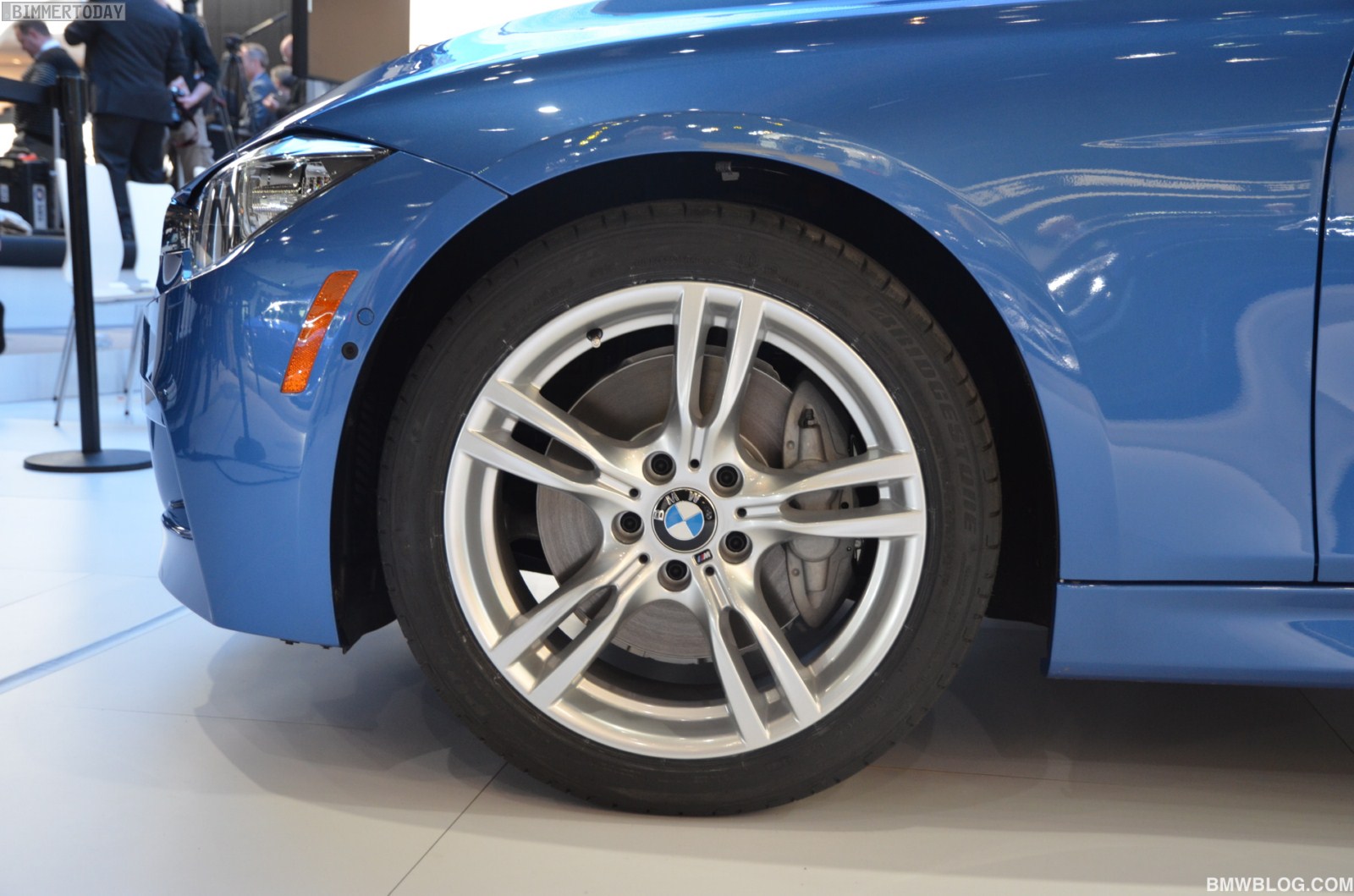

für den F30 wird es ja bekanntermaßen eine M Sportbremse geben, die allerdings optional zum M Paket ist, siehe Foto unten. Mich interessiert erstmal die Technik, laut Teilekatalog ändern sich lediglich die Bremsscheiben:
BMW F30 ... Serie > M Sportbremse
320d VA: 312x24 > 340x30 (1 Kolben Faustsattel)
320d HA: 300x20 > 345X24 (1 Kolben Faustsattel)
328i VA: 330x24 > 370x30 (1 Kolben Faustsattel)
328i HA: 300x20 > 345X24 (1 Kolben Faustsattel)
335i VA: 340x30 > 370x30 (4 Kolben Festsattel)
335i HA: 300x20 > 345X24 (1 Kolben Faustsattel)
Der 335i hat in Serie schon ein 4 Kolben Festsattel an der VA, die Serienscheiben sind natürlich alle ungelocht, bei der M Sportbremse sind alle Scheiben (auch hinten) gelocht.
http://realoem.com/bmw/showparts.do?...
http://www.bimmertoday.de/.../...i-NAIAS-Detroit-Auto-Show-2012-35.jpg
Aber, laut Teilekatalog ändern sich nur die Scheiben, die Sättel und sogar die Bremsbeläge bleiben Serie. Die größeren Scheiben haben doch einen größeren Radius, dazu müssten doch auch Sättel und Beläge mit nach außen wandern?
Wie soll das gehen?

Ja, dafür benötigt man aber nur einen grüßeren Bremssattelträger!
Bsp:
http://www.passatplus.de/umbauten/bremsen/312/index.htm
Die Dicke der Bremsscheibe ändert sich ja auch, ich kann mir nicht vorstellen, dass das in allen Fällen mit den gleichen Sätteln geht.
Bei den gelochten Scheiben verschleisen die Beläge und sie Scheiben sebst schneller.
Ich bin mir nicht sicher, ob ich das machen würde.
Kann man bei 370 überhaupt noch 17" Felgen im Winter fahren?
Ich vermute, das geht nur mit 18" Felgen.

Gibt es eigentlich zwei Arten von Sportbremsen für den 335i? Habe bei Bimmerpost dieses Bild gefunden mit Blauen Bremssattel aber nicht gelochten Scheiben. Und nach 370er mm sieht es auch nicht wirklich aus.
F30msport4
Wahrscheinlich so:
335i Serie an VA
- 340x30 mm ungelocht
- 4 Kolben Festsattel
M Paket
- 4 Kolben Festsattel blau
M Paket + M Sportbremse
- 370x30 mm gelochte Scheiben
Danke..aber auch nicht alle...auf den Bildern ist auch wohl ein 335er mit M-Paket.
http://www.bimmerpost.com/3-series/page/7/
Die gelochten 370mm-Scheiben sind M Performance Zubehörteile für die M Sportbremse, müssen also immer noch nachgerüstet werden.
Grüße,
south
Im Katalog steht größere Bremsscheiben für M-Paket und 335i auch ohne aber mit 18" Felge. Zusätzlich soll die Feststeilbremse auf allen Vieren greifen.
Die werden wohl keine drei Arten für Bremsen anbieten???
Für welche Modelle kann man diese 370mm Bremse konfigurieren.
Sieht ja dann lustig aus beim 320d/i - Hinten Mini Röhrchen - Vorne Brachiale Bremse :D
Bei den 4 Zyl Diesel hat die Sportbremse die Dimension 340x30 und der Aufpreis ist dafür natürlich deutlich sinnvoller angelegt als in ein sinnbefreites Doppelendrohr ;)
Es gibt einmal die M Sportbremse mit Blauen Bremssattel (laut Katalog) und es gibt die M Performancebremse, mit verschiedenfarbigen Bremssattel, Gelb Orange oder Rot. Sind das die gleichen Bremsreibendimension, z:B. 328/335i?? Hat da jemand mehr Infos??
