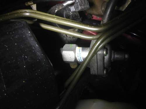

Themenstarteram 21. Dezember 2014 um 22:32
Zum Getriebe sollte nüscht gehen, ist ein handgeschaltener.
Drosselklappe ist ziemlich sauber. Sägen tut er ein wenig.
Derzeit geht ein Schlauch vom Zylinderkopf vorn links (wo auch der Stecker für die Nockenwellenverstellung sitzt) zur Drosselklappe.
ein weiterer geht von der Nähe Drosselklappe zum Thermoventil am Warmwasserschlauch an der Spritzwand, und von da aus zum KLR.
Was mich auch wundert: Die Resonanzklappe hat zwei Schlauchaufnahmen... die eine geht an Atmosphäre, ist also richtig. Aber die andere? sollte da nicht auch ein Schlauch drauf sitzen?
Zum Thema Lambdasonde: ich häng morgen nochmal nen analoges Voltmeter dran. Trotz allem ist ja eine Veränderung der Spannung zu erkennen, während beim Auslesen am Steuergerät nur konstant 0,5V anliegen...
Grüße!
