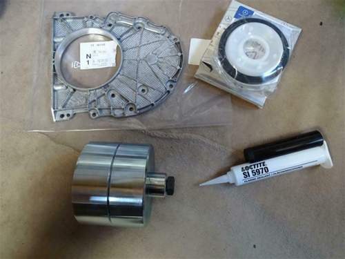

Hallo!
Ich fahre einen CLS Bj 06 mit einer 500er Maschine M113 v8 306ps
Ich habe leider das Problem das der Wagen leicht Öl verliert. Habe zuerst Verdacht auf Ventildeckeldichtungen gehabt und diese Sicherheitshalber gewechselt doch das Öl kommt
Meiner Meinung nach vom Simmerring.
Ölwechsel habe ich schon durchgeführt und eine Getriebespülung auch vor paar Wochen.
Jetzt meine Frage.. Wie aufwendig ist es den Simmerring zu tauschen? Muss ich Getriebeöl nach Kippen, wenn ja wo und wie viel? Ich wäre über jede Info sehr dankbar. Vielen dank und schöne OsterTage !!
Im Anhang Bilder wo das Öl Runter tropft :)

Erst mal reinigen und schauen wo das Öl wirklich her kommt .
und mit Talkum einsprühen sonst verläuft das Oel wieder und es sieht wieder genau so aus wie jetzt,Talkum macht also die lokalisierung einfacher.

Ich habe vor dem Foto und nach dem Wechsel von Ventildeckeldichtungen alles soweit gereinigt da wo ich hin kommen konnte. Habe alles mit einem bremsreiniger und einem Tuch gerenigt und nach einigen 100 Kilometer tropfte das Öl genau da runter wo ich die Fotos geschossen habe.
Das Getriebe muß runter, und sehr wichtig das teil aus kunsstoff wo das simmerring reingehort mit tauschen, das teil ist am Motorblock

Das sieht eher aus wie Motoröl. Du wirst Dich also um den hinteren Dichtring an der Kurbelwelle kümmern müssen.
Somit musst Du Motoröl nachfüllen und nicht Getriebeöl.
Das besagte Teil ist nicht aus Kunststoff sondern aus Aluminium. Beim Einbau sind die alten Dichtungsreste sorgfältig zu entfernen und der Deckel muss mit Dichtmasse eingebaut werden. Am original Deckel kann der Ring nicht getauscht werden.
Die Anleitung für diese Aktion ist nicht kurz sondern ziemlich lang. Wenn bis Sonntag keiner was schreibt bekommst Du sie von mir.
Guck mal am Motor ÖlstandSensor. Der war es bei mir. Da ist ne 50 Cent Dichtung die von innen gesteckt wird.

dazu braucht man ein Werkzeug zum Einziehen des Wellendichtrings welches bei Mercedes rund 250 € kostet. Nein, ich verleihe meines nicht.
Weiterhin muss der Abschlussdeckel getauscht werden weil im Original Deckel kann der Dichtring nicht erneuert werden.
Abschlussdeckel
