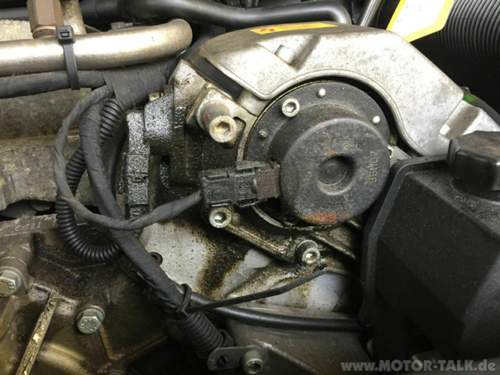

es betrifft zwar meinen R129 SL, aber ich glaube im S-Klasse Forum finden sich mehr M119 fahrer.
Vor der Saison würde ich gerne bei meinem M119 in meinem SL die Magnetversteller der Nockenwellenverstellung neu abdichten, da es auf beiden Seiten schon seit längerer Zeit sifft (siehe Foto). Ich habe während meiner Recherche schon herausgefunden, dass bei den Magnetverstellern keine Dichtung hinter ist, sondern die Dichtmasse A002989472010 von MB verwendet werden muss. Ich habe nun noch einige Fragen:
  1. Wieviel Dichtmasse muss aufgetragen werden bzw. wie dick muss die Dichtmasse aufgetragen werden?
  2. Gibt es Anzugsmomente bei den Schrauben?
Auf dem angehängten Bild ist zudem ein Geber zu sehen, der auch sehr ölig ist. Gibt es für den eine separat zu erwerbende Dichtung oder muss ich den ganzen Geber tauschen?
Danke euch herzlich für euer Feedback und viele Grüße
Jan

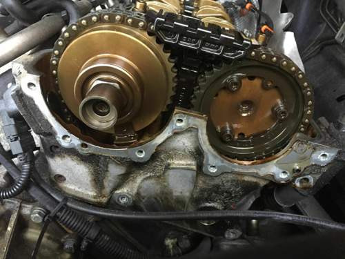

Themenstarteram 19. Juni 2018 um 16:05
Hallo!
Die Fahrerseite habe ich nun auch fertig.
Das Entspannen des Riemens ging einfach. Mit einem Torx entgegen des Uhrzeigersinns den Riemenspanner drehen, dann lässt sich der Riemen abnehmen.
Die Servopumpe sitzt auf einem Träger. Dieser Träger ist mit drei Schrauben am Motorblock montiert. Eine Imbus-Schraube vorne am Motor und zwei 13er Sechkantschrauben auf der anderen Seite (quasi hinten). Eine der Sechkantschraube ist von der Seite direkt am Krümmer erreichbar. Für die andere Schraube braucht man definitiv eine Bühne oder eine Grube (siehe Foto mit rotem Pfeil). Die Servopumpe habe ich dann einfach unten in den Motorraum gelegt.
Die restlichen Arbeiten zum Einsetzen und Abdichten des Magneten und des Stirndeckel gehen wie in meinem letzten Beitrag (Zylinderbank Fahrerseite) beschrieben.
Nach einer längeren Probefahrt ist alles Dicht :)
Anbei noch ein paar Bilder von den Arbeiten (überwiegend Zylinderbank Fahrerseite).
Viele Grüße
Jan

Ich würde vorher eine Motorwäsche machen damit du keine Dreck in den Motor bekommst, dann schraubst du das Ding raus, machst es mit Bremsenreiniger schön sauber und fettfrei.
Ich habe mit dem Zeug gute Erfahrungen weil man es gut dosieren kann:
https://www.ebay.de/.../162132869985?...
Damit machst du eine Wurst mit ca. 2-3mm Durchmesser rundherum auf den Geber oder die Dichtfläche am Motor, je nachdem wo du besser dran kommst. Muss so viel sein, das es dichtet, aber so wenig, dass es nicht in den Motor "quatscht".
Nass einsetzen und Geber festschrauben. Ich habe da kein Drehmoment, braucht man aus meiner Sicht auch nicht. Einfach mit der 1/4" Ratsche etwas mehr als Handfest anschrauben. Das reicht.
Danach sollte es dicht sein.

Warum das denn nicht? Motorwäsche gehört zur Pflege dazu und schadet dem Motor, richtig gemacht, nicht. Im Gegenteil. Verhindert Schäden, weil Öl auf Schläuchen und Kunststoff schädigend wirkt. Auch korrosiver Dreck wird entfernt.
Ja, die Dichtmasse von Benz ist vielseitiger. Die kannst du dir auch bei kleineren Wunden auftragen und kannst sie später bei Bares für Rares verkaufen. :D:D:D
Nein, Spaß beiseite, wenn du ein bessere Gefühl hast nimm die. Die funktioniert nach dem gleichen Prinzip, ist das selbe in Grün nur aus meiner Sicht schlechter dosierbar.

Wenn du dabei gehst mach die Magnete beide neu und mach auch die Stirndeckel runter und dichte sie neu ab dabei gleich Nockenwellensimmeringe neu machen sonst ist das nur halber kram

Dan schraub den Stirndeckel einfach ab und kleb den auch neu

@W140 420 kann ich zum Abdichten des Stirndeckels die gleiche Dichtpaste A002989472010 nehmen, die ich auch für die Magneten verwende?
Ich folge übrigens Deiner Empfehlung und setze gleich neue Magnete ein. Kosten ja nicht die Welt und wenn ich’s eh ausbaue, warum soll ich sie nicht gleich tauschen...
Ja kannst du verwenden wichtig ist anaerobe Dichmasse da Metall/Metall verbindung kein Silikone oder ähnliches nehmen
