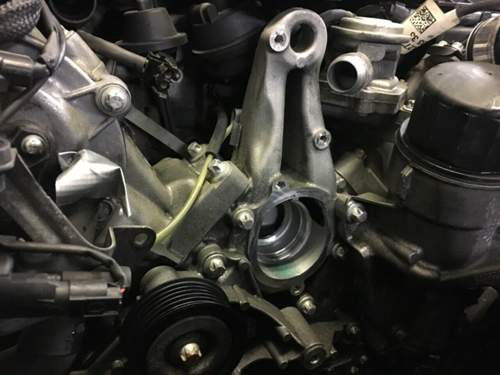

Themenstarteram 13. November 2014 um 21:56
ich habe meinen Wagen am Freitag bei der Niederlassung nach einem Service B abgeholt. Soweit alles ok. Der Wagen stand bis Sonntag. Dann fuhr ich und plötzlich ging die gefürchtete gelbe Motorkontrollleuchte im KI an. Sie verschwand auch nicht mehr. Gleicht am Montag morgen die Niederlassung angerufen. Termin direkt am nächsten Tag, kostenloser Ersatzwagen wurde mir bereits am Telefon zugesagt, ging doch die Dame am Telefon möglicherweise von einem Zusammenhang mit der vorangegangenen Inspektion aus.
Wagen am Vorabend gebracht. Dann am nächsten Tag, gegen 16:00 Uhr, der Anruf. Es ist, ganz banal, das Thermostat vom Kühlmittel defekt. Wird elektronisch überwacht und generiert einen Fehler und das Aufleuchten der gelben MKL. Mir wurde gleich dazu gesagt, dass der Austausch ca. 550,00 € kostet. Wenig später kam allerdings die unmittelbare Zusage der Jungen Sterne Garantie die Kosten voll zu übernehmen. Lediglich das anschließend zu ergänzende Kühlmittel wäre durch mich zu bezahlen.
Als ich den Wagen dann abgeholt haben, musste ich allerdings keinen Cent mehr zahlen. Kühlmittel ging aufs Haus.:-)

So. Heute wurde auch bei meinem Wagen (E350T) das Thermostat gewechselt bei km-Stand 106.000.
War gestern Abend noch zum Fehler auslesen in der Werkstatt weil die MKL an ging: P0128 Das Bauteil Y110 (Ventil Dreitellerthermostat) klemmt im geöffneten Zustand. Kühlmitteltemperatur steigt zu langsam.
Termin für heute früh und der Austausch hat ca. 1 Stunde gedauert (inkl. Wagenwäsche) und man hat mich um 330 EUR erleichtert. :(
Leider ist das nicht mehr ganz so unkompliziert wie beim W124. Sonst hätte ich das vermutlich selbst gemacht.

Beim M272 wird das Thermostat wohl von einem Steuergerät überwacht. Daher auch die MKL wenn es nicht richtig funktioniert. Bei mir ging die Temperatur gerade noch bis auf 80°C.
Regulärer Listenpreis für den M272 Thermostat (A2722000415) ist derzeit 103,92 Eur zzgl. MwSt. In meinem Fall wurden 2 Lt. Frostschutz nachgefüllt.
4 AW für den Kurztest und 19 AW für den Wechsel des Thermostaten. Meine Werkstatt verlangt aktuell 7,60 EUR pro AW zzgl. MwSt.
Den Thermostat für diesen Motor gibt es nur komplett mit samt Gehäuse. Daher auch dieser unverschämte Preis. Nicht zu vergleichen mit den separaten Thermostateinsätzen wie beim W124 oder anderen Modellen (Motoren).
Bei mir hat der Gasumruester das Thermostat getauscht. Hat das von Wahler verbaut. Das Originale war auch von Wahler, nur mit MB-Teilenummer. Ich fand die 220 Euro schon sportlich die er dafür aufgerufen hat komplett.
Das Teil bekommt man für maximal 80 Euro und so schwer ist der Wechsel auch nicht. Werde das beim nächsten mal selber tauschen.
Gruß, stadtwerker
Das original Wahler Teil, sogar mit Teilenummer 272..., nur ohne Stern, kostet in der Bucht 60 Teuros incl. Versand und Dichtung und ist normalerweise in ca. 30min. +/- eingebaut.
"Grob gesagt":
Riemen entspannen, abnehmen, Kühlwasserschlauch vom Thermostat lösen, Kühlmittel auffangen, eine Umlenkrolle abschrauben, 2 Schrauben am Thermostat lösen, Thermostat abnehmen und schon hat man es in der Hand...dabei weiteres, auslaufendes Kühlmittel auffangen..., Steckverbindung Kabel noch lösen, fertig. Einbau umgekehrt, Ausgleichsbehälter füllen, warmlaufen lassen bis Thermostat öffnet und beobachten, evtl. nachfüllen, bis voll (entlüftet sich automatisch) und schauen, ob sonst alles dicht, Probefahrt, nochmal nachsehen, fertig :)
Es ist ein elektrisch beheiztes, kennfeldgesteuertes 3-Teller Thermostat, also schon etwas aufwendiger aufgebaut und halt mit Steuergerätanschluß (Kabel)
Ich habe es bei meinem auch gewechselt letzten Freitag. Meiner kam nur noch auf 70 Grad +/- 5 Grad lt. OBD ca. (Anzeige im KI zeigt meist etwas höher an). Etwas sehr wenig also. MKL mit Code P1281 kommt dann...wenn die erreichte nicht mit der eingestelltem Temp. übereinstimmt oder es zu lange dauert, dann kommt die Leuchte. Wahrscheinlich klemmt das Thermostat dann irgendwo fest oder die elektrische beheizung ist defekt oder oder...
Normalerweise regelt das Teil so zwischen 85 und 100 Grad, was jetzt auch wieder einwandfrei funktioniert. Liege jetzt wieder bei 90 +/- , also 20 Grad(!) höher...alles fein :)
