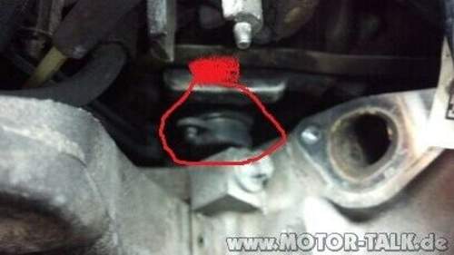

Tach zusammen,
wer kann mir sagen wofür die Unterdruckdosen sind die beim M272 E350 direkt oben vor Kopf wo man drauf schaut sind?
Es sind 3 verbaut von denen 2, die rechte und linke gleich sind.

Bei mir ging letzte Tage die Störlampe an mit der Auslese, Gemisch zu mager.
Kurze Zeit später konnte man auch hören warum, Falschluft.
Die Klappe die von der Unterdruckdose angesteuert wird ist irgendwie innen im Ansauggeweih abgefallen oder abgebrochen.
Ein Anruf bei Mercedes egab das es für den gesammten Ansaugtrakt keine Einzelteile gibt. Also müßte nen neues Ansauggweih ca 600 € her plus jede Menge arbeit was fast noch schlimmer ist.
Nun ist mir damals von den 210ern eine ähnliche Problematik mit den Drallklappen bekannt auf welche man letztendlich gut verzichten konnte.
Ich habe die Falschluft erst mal abgestellt in dem ich die öffnung verschlossen habe, aber die Klappe oder was auch immer ist jetzt nicht mehr im Betrieb. Störlampe ist auch aus geblieben.
Wagen fährt soweit einwandrei allerdings rukt es ab und an bei wenig Last und niedrieger Drehzahl merklich.
Auch das runterschalten des Getriebes ohne Last ist irgendwie unsauberer als vorher.
Wer kann mich mit wissen füttern.
Diese Steuern die klappen in der ansaugbrücke,die die Luft leiten. Für den Laien gesagt: kurzer weg...länger weg --> wenig Luft...viel Luft innere Aufladung etc.
Sind nicht einzeln tauschbar. Deshalb der Preis.

Themenstarteram 30. September 2012 um 8:06
Die Bilder zeigen die Klappe die von der Unterdruckdose angesteuert wird. Die Dose ist bereits demontiert.
Zur Orientierung.
Die schwarze Kappe ist der Oelfilter.

2 der U-Dosen sind für die Saugrohrumschaltung (auch Resonanzrohrumschaltung), damit du im unteren Drehzahlbereichbereich mehr Drehmoment hast.

Gut sowas ähnliches hatte ich mir gedacht.
Jetzt weiss ich natürlich nicht auf welcher Stellung die Klappe steht. Da es nur ab und an aber auf jeden Fall regelmäßig ganz kurz ruckt denke ich die Klappen bewegen sich im Sauggeweih ungewollt. Kommt auch nur bei niedriger Last und Drehzahl vor. Mit viel Last oder höherer Drehzahl bemerkt man nichts.
Wäre es eine Option diese einfach festzusetzten?
Ich meine raus muss die Brücke wahrscheinlich jetzt ja sowieso.
Dann würde ich mir des Teil bei Mb holen und falls nicht benötigt wieder zurückbringen.

Bei mir hat es die Dinger aktuell auch zerlegt. Gleiche Auswirkung nur ohne Störungslampe. Bei meinem Händler steht noch einer, bei dem sind die Klappen abgefallen und die Jungs holen jetzt die Einzelteile durch die Zündkerzenlöcher. Bei mir gab es übrigens Kulanz auf Material Und Leihwagen. 2007er mit 160.000km. Zusammen mit der MB100 keinerlei Kosten.

Na mal sehen ich werde mal berichten nach der Rep ob man auch ohne die Klappen auskommen kann.
Die Stellung der Klappen scheint sich auch verändert zu haben. Bin heute fast 300 Km ohne Rucken gefahren. Normaler Verbrauch.
