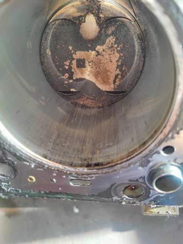

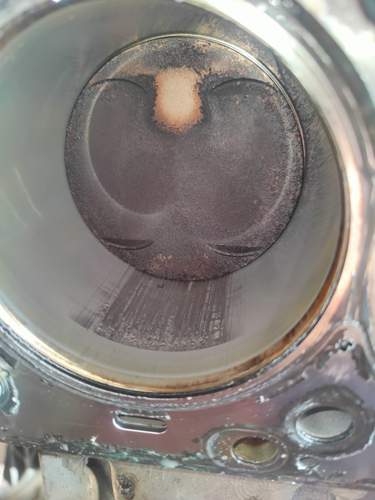

da ich nun die Köpfe runter habe, hier einmal ein paar Bilder von den Zylinderlaufwänden. Der Rest vom Motor ist in 1A Zustand, überhaupt keine Ablagerungen an Ventil- oder Steuergehäusedeckel. Nicht einmal Öl am Gewinde der Zylinderkopfschrauben.
Erstaunlich ist, dass sowohl Kurbelwelle als auch Nockenwelle keine Erscheinungen von Mangelschierung aufweisen... Daher würde ich gerne mal mit euch zusammentragen, was Ursache des Schadens sein könnte... Wichtig ist auch zu beachten, dass das Schadensbild auf allen Zylindern stark ausgeprägt ist.
Meine Vermutung geht auf den Kraftstoff, der den Ölfilm von den Zylinderwänden abgewaschen haben könnte.
Was meint ihr?

Frage: Was haben diese Bilder mit "Kolbenkipper" zu tun? Sind glatte Kolbenfresser, ggf. durch Überhitzung o.ä.

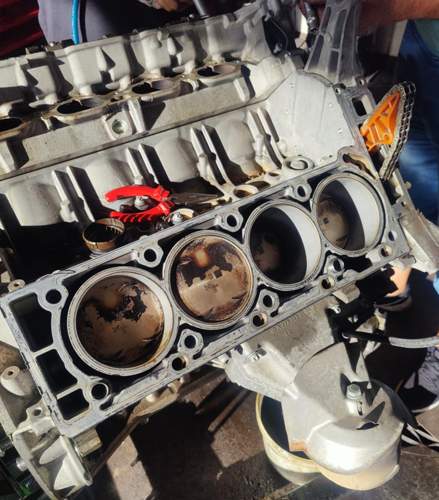

Uebersichtsbild wäre nicht schlecht, ansonsten gebe ich @Avon35 recht, Kipper sehen Ganz! Anders aus.

Ja, sehe ich auch so: Sind die Schadstellen alle am tiefsten Punkt der Zylinderwände? Dann Mangelschmierung aufgrund von Kraftstoffabwaschung des Ölfilms.
Es gab hier irgendwo ein Thema da hat das Motorsteuergerät eines M273 während der Motor nicht lief die Kraftstoffpumpe in Betrieb genommen und ich glaube mehrere Einspritzdüsen geöffnet das mehrere Brennräume mit Sprit geflutet wurden. Beim Starten danach gab es einen Benzinschlag. Die Laufbahnen hier sehen genau so aus wie das Schadensbilder Nachfolgermotoren auf Basis des M273.

Ungewöhnlich ist, dass die Fresser Teils ca 1-2cm unterhalb des OT anfangen, teils beim OT.
Ich tendiere wie gesagt auch Richtung zu viel Kraftstoff, man muss dazu sagen, ich selbst bin den Motor nie gefahren, habe den Wagen mit dem Schaden gekauft, natürlich preislich entsprechend.

1. Zylinder geht das Fressen nur bis zu den Kolbenringen, darüber bis zur Oberseite des Kolbens nicht.
Ursache - kann dies und das sein. Folge - defekte Kolbenringe.
Das ist wieder mal ein gutes Beispiel wenn Pfuscher optimiert haben - wenn etwas verändert wurde.
Na wenn der renommierte Tuner sagt, das der Motor Schubabschaltung hat, dann ist das normal - haben alle. Keine Einspritzung von Kraftstoff während Schubbetrieb. Meinte wohl eher "...Schubabschaltung hatta nicht" !? dann soßen die Einspritzdüsen die Zylinder weiter voll, ohne das der Sprit verbrannt wird. Ergebnis sieht man da.

Kolbenkipper ist m.W. was anderes. Dann klackert's, weil die Laufbahnen ausgenudelt / oval sind. Eher fester Kolbenbolzen. Aber das hier sind kapitale Fresser.
Habe ja bereits Fotos erbeten auf denen man den Block im ganzen von oben sieht, da ich mir sowas in der Art schon gedacht hatte.
