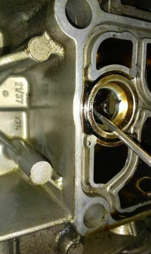

mein M3 "klackert" beim jedem Kaltstart für so 1-2 Sekunden.
Das Geräusch verschwindet sobald die rote Öllampe für den Öldruck ausgeht. Bis jetzt ist mir das Geräusch nur bei Kaltstart aufgefallen.
Video dazu:
https://www.youtube.com/watch?v=LnS6MEOxo7U
Ventile sind frisch eingestellt und Vanos wurden komplett überholt.
Hat jemand eine Idee was das sein kann?
Ein anderes ungewöhnliches Geräusch ist eine Art Entlüftungsgeräusch?
Weis jemand was das sein könnte? Im Video ab Sekunde 8.
Das Geräusch ist mal stärker und mal leichter
Video dazu:
https://www.youtube.com/watch?v=U2ltO7tHKE8

Pleuellager sind da sehr wahrscheinlich oder die Hydrostössel. Pleuel hatte ich an einer CB 900 BolDor, einem 320i e 30 und einem M3 e30. Bei letzterem war es das aus des Motors. Ist später verkauft und mit einem 3.0 Motor gefahren worden.
Steuerkette wäre auch noch möglich
Beginnender Pleuellagerschaden ist aber hier vom Geräusch das Wahrscheinlichste... wann war der letzte Pleuellagerservice?

Aber Steuerkette beim S Motor? Dann eher der Spanner. S Motor hat ja immer Duplexkette. Auf jeden Fall ist es ratsam, den Wagen nicht weiter zu bewegen, bevor er dir völlig zerstört wird. Dann wird es heftig teuer.

Ich tippe auf abgenutzte Pleullagerschalen......
War bei meinem M54B30 auch so, habe sie gewechselt und seitdem ist alles paletti ;)
Die sollten beim S54B32 alle 80-100tkm gewechselt werden ;)

Jop, das hört sich ganz nach den Pleuel's an.
Bei meinem e30 320i war das ganz perfide. Der hatte 8.000 km runter und ist im Winter jeweils stillgelegt worden. Wenn er dann so nach völligem durchkühlen gezündet wurde, haben die Lager einige Sekunden ziemlich geklackert. Der Wagen stand dann mehr als eine Woche bei bmw, um den Fehler reproduzieren zu können. Ergebniss war eine Motorrevision, nach der die Kiste ordentlich Öl geschluckt hat. Anschliessend wurde das nach einigen unfreundlichen Gesprächen durch einen neuen Motor behoben.
Wenn man es frühzeitig eingrenzt und beheben lässt, sind die Reparaturkosten überschaubar. Später werden Pleuel, Kw, kompletter Rumpfmotor mit Ölkreislauf geschädigt.

Was ich noch machen möchte ist das Ölfilter Ventil zu überprüfen. Es könnte sein, dass das Ventil am Ölfiltergehäuse nicht dichtet und dann das Öl wieder ins Kurbelgehäuse fließt und bei jedem Kaltstart erst wieder vollgepumpt werden muss. Hier hätte ich auch eine Frage an alle M3 Besitzer, wisst ihr wie hoch das öl normalerweise im Ölfitlergehäuse stehen muss?

Hätte ich jetzt auch vorgeschlagen, weil dann käme das Rückschlagventil im Ölfiltergehäuse in Betracht...
Wenn der über Nacht bzw in mehreren Stunden Leerläufe ist der Öldruck für mehrere Sekunden deutlich zu niedrig und einige Bauteile werden schlecht geschmiert
Und noch ein Tipp am Rande, lass die Pleuellager dringend wechseln, die sind beim M3 ordentlich Drehmoment und hoher Drehzahl ausgesetzt und können auch ohne Vorwarnung einfach zerreißen, dann wars das mit dem Motor
VG
Genau wegen dem Rückschlagventil sahen meine Pleullagerschalen so aus.........
Die kleine Kerbe reicht schon, dann verkeilt sich der Ventilteller und steht quer.

Wisst ihr wie ich an das Ventil rankomme bzw wo ich eine BMW Ersatzteilnummer dazu finden kann?
Das Ventil kann man nicht einzeln tauschen, man muß das ganze Ölfiltergehäuse wechseln.........
