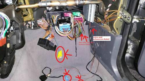

Ein weiteres Problem ist, hinter dem Armaturenbrett hats lose Kabel, fand im Internet bisher leider keine Dokumentation dazu. Das Armaturenbrett wurde ausgebaut, um zu überprüfen, ob es vielleicht ein Kabelbrand hat. Die meisten Kabel sind noch schön verkabelt, nur möchte ich vor dein Einbauen des Armaturenbretts alle Kabel perfekt angeschlossen haben, kann mir da jemand helfen?

Bei denn ersten Bild kann ich dir nicht helfen. Das zweite Bild müssten die Kabel vom Zigarettenanzünder sein. Also in deinen jetzigen Fall uninteressant.

Danke für deine Hilfe. Hinter dem Armaturenbrett sind folgende Kabel offen und verursachen mir Kopfschmerzen, überhaupt keine Ahnung woher die kommen und ob die so bleiben dürfen.

beim ersten Bild, das blau verdrillte Kabel links oben sieht wie das Lautsprecherkabel vom Beifahrer-LS aus.
Die Kabel am Boden dürften die von der Fußraumbeleuchtung sein. Für den Rest braucht man wirklich die genauen Kabelfarben + Durchmesser.
