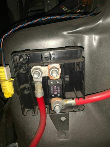

Lese ich das richtig, dass der Starter nicht dreht? Die Batterie-Sprengkapsel bzw die 250A Sicherung dort hinten ist in Ordnung?

Hast du die Batteriesprengkapsel und die Sicherung rechts im Kofferraum auch angeschaut?
Batteriesprengkapsel? Sicherung? Im kofferraum sorry wo ligt di sicherung denn im kofferraum?

Wenn die Batterie rechts hinten im Kofferraum ist, ist am Pluspol ein schwarzer Kunststoff, darin ist die Sprengkapsel. Das dicke rote Kabel verläuft nach vorne, wobei auf dem Radholm eine Sicherung angebracht ist. Dazu einfach nur die rechte Kofferraumverkleidung wegnehmen (Oben an der Mitte ist ein Stöpsel zum rausziehen, dann kann man diese wegnehmen).
Wenn die Sprengkapsel ausgelöst hat, das mal nur so passieren kann, reagiert der Starter nicht, ansonsten ist alle beleuchtet usw. Das gleiche ist natürlich wenn diese Sicherung kaputt ist...
Sicherung über Batterie
