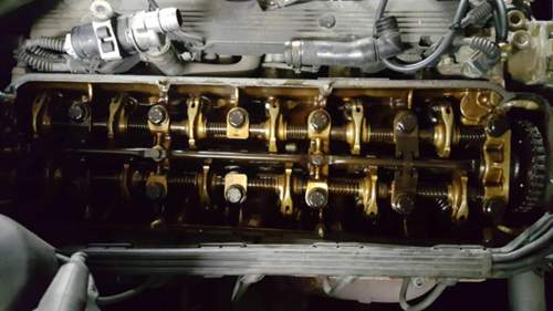

Hallo Talker, nach einer langen Suche nach dem richtigen Thema habe ich entschlossen selbst ein Thread zu eröffnen. Ich habe seit zwei Wochen einen 89er 535i. Nachdem ich letztes Wochenende die Wapu erneuert habe, hab ich heute mein Dickerchen bisschen bei dem schönen Wetter bewegt und gepflegt. Mir ist schon kurz nach dem kauf aufgefallen das die Ventile etwas lauter waren wie mir vom M30 bekannt (ist schon mein dritter M30). Und vorhin ziehe ich den Ölstab um einfach mal mein Ölstand zu kontrollieren und siehe da, der dicke hat die Wanne nass gemacht. Das Öl war flüssig wie Wasser. Nun, ich tippe auf ZKD schaden. Aber bevor ich meine endgültige Diagnose stelle wollte ich noch einmal die Schrauber, Denker und die Leute die schon einmal sowas gehabt haben fragen was sie dazu meinen. Mein dicker hat kein Wasserverlust, kein weißes Rauchen und läuft auch nicht heiss. Einzigst die lauten Ventile und das Flüssige Öl. Und meine letzte frage falls doch die ZKD raus muss.

Schleim am Öldeckel negativ. Ventildeckel habe ich noch nicht geöffnet werde ich aber. Spiel habe ich noch nicht gemessen wüsste aber gerne wie ich da vorgehen soll? Und das Geräusch wenn ich den Motor belaste ist ab 3000U/min wie ein schnelles klopfen was natürlich mit zunehmender Drehzahl schneller wird. Leerlauf ist ganz normal und drinn ist 10W40. Schnuppern tu ich Morgen mal ganz in Ruhe an dem Stab .

Ventildeckel ab u. kontrollieren?!
Öl raus und neues rein und ne Zeit lang probieren ob es sich wiederholt?! Grüße
Je mehr Ventilspiel, desto lauter "tickerts". Muß aber kein Problem sei, ist halt nur laut.

Achtung: Vorbesitzer hat viel Kurzstrecke. Beinzineinträge sehr wahrscheinlich. Sofortiger Ölwechsel ist hier angeraten.
Wasser eher unwahrscheinlich da du kein Wasserverlust hast. Höchstens Kondenswassereinträge im Öl, dann müsste aber der Öldeckel auch schaumig sein.
Mach nen Wechsel. Davor den Wagen warm laufen lassen und dann sofort die Suppe rauslassen. Filter nicht vergessen.
Vorher möglichst Fahrten einschränken oder unterlassen.

Das Öl war flüssig wie Wasser}} kann aber auch nur an der Kurzstrecke liegen, da kommt Benzin mit in das Oel. Sprich nie richtig Betriebstemparatur erreicht. Ich wuerde erst einmal einen Oel- und Oelfilterwechsel machen.

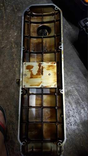

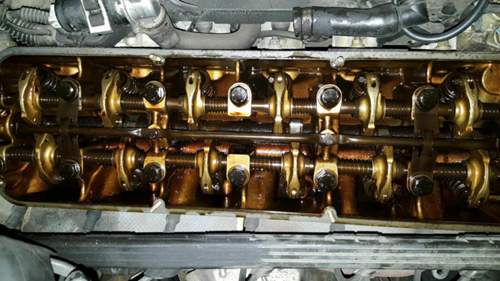

Also so sieht mein Öldeckel aus und am Finger hatte ich auch kein Schleim als ich in mein Ventildeckel gegriffen habe. Tatsächlich riecht das ganze etwas nach Benzin aber wie gesagt nur etwas. Und das Öl war nicht mal alt o.ä. wie frisch befüllt :/

Schau ob oben Öl ankommt, ich denke das sieht man auch halbwegs bei offenem Deckel.

Ist doch super, max. die Ventile einstellen und Öl wechseln. Öl kommt oben an.
Wenn ich die Visko vom Öl schätzen müsste würde ich auf 20 tippen.
Du sagst alles im grünen?!
Da fällt mir ein Stein vom Herzen.
Dann gibt's tatsächlich von M30 zu M30 unterschiedliche Laufkulturen. Kaum zu glauben. Mein vorheriger ist ruhiger gelaufen. Werde es beobachten nach dem Wechsel und wenn sich was ändert berichten. Danke schon mal für die aussagekräftigen Antworten.
