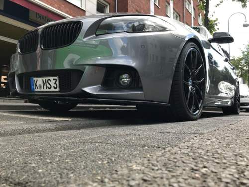

Hallo Leute...
Wollte wissen ob M343 felgen in 20 zoll auf 530d (KEIN XDRIVE) bj 2015 passen,wenn ja welche reifen Kombination???

Ja.
Wieso ist das Nummernschild immer noch leistungsmindernd vor dem LLK?
Gruß Thomas

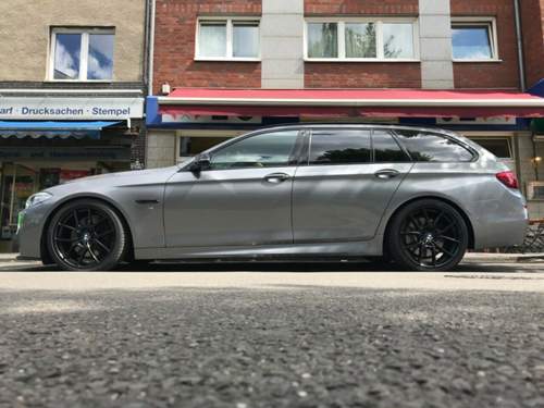

245/30/20 VA und 275/35/20 HA.

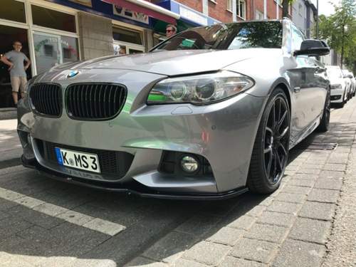

Andere Frage, wieso genau verdeckst du die Frischluftzufuhr zu deinen Kühlern/Radiatoren?? Ist mir ein Rätsel und zugleich interessant zu wissen

Das ist aber für den F10.
Beim F11 unterscheidet sich das insofern, als dass 18" und 19" Mischbereifung nicht zulässig ist.
Zum Fahrzeugbild:
Der Diesel ist froh um jedes bischen Kühlung, gibt Leute die bauen sich extra größere Ladeluftkühler ein etc.
Dann da ein Blech davor zu montieren ist im besten Fall unzweckmäßig.
Kommt halt, wenn man Optik über Technik stellt....
ggf. ist eine Delle im #-Schild besser, als ein Steinschlagloch im Kühler...

Weils einfach geiler aussieht...und es schadet weder dem motor noch dem kühler.
Aber zu meiner frage noch mal.
Kann ich die felgen nun auf den f11 er fahren ja oder nein???
Wenn ja welche reifen kombi...
Die Antwort hat JoMoAn schon gegeben... allerdings solltest du vorher nochmal prüfen, welche ET die Felgen haben und welche Breite. davon steht nichts in deiner Frage...
Die Reifenkombi wurde bereits genannt.
@steffmaster78 schrieb am 5. August 2018 um 13:11:55 Uhr:
2x 9J x 20 ET32 2x 10Jx20 ET34 das sind die daten der felgen...
Nein, die sind nicht freigegeben für den F11. freigegeben sind vorne 8.5 et 33 und hinten 9 et 44
mit ner 10j und nur et 34 wirst du sicher nicht um karosserie arbeiten ("ziehen" rumkommen. und da es keine abe gibt, wäre auch ne Einzelabnahme fällig. Für welches Modell sind denn die Felgen standardmäßig vorgesehen?
Da das nicht die Seriengrößen sind, muss es da doch ohnehin ein Gutachten, ABE oder sonstwas geben?
Wenn nicht, gehts eh nicht.

Für den M5
ok, nee das lässt ja bereits erahnen, dass es schwierig wird. Soweit ich weiß kommt der m5 auch hintenrum schon mit viel weiter ausgestellten Radhäusern daher. wenn du keine Kosten und Mühen scheust, dann haste am ende einen M5 Touring Marke Eigenbau. Ein echtes Unikat. Aber die Vernunft sagt eher, schlag dir das aus dem Kopf.

Wollt unbedingt 20 zöller mit orginal Bmw felgen...schade...
