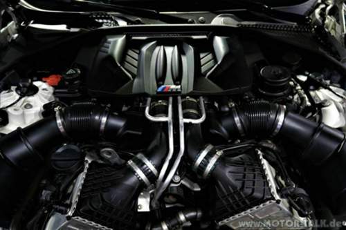

ich habe folgendes Problem.
Bei meinem M5 (Baujahr 01/13, KM ~ 63.000 km) habe ich am Wochenende folgendes entdeckt als ich Wischwasser nachgefüllt habe siehe Bilder:
Um was für Bauteile handelt es sich bei den „Kästen“?
Bei dem linken Schlauch an der Schelle ist eine glänzende Flüssigkeit, eventuell Öl? Der rechte Schlauch ist völlig trocken.
Ist das Problematisch? Was muss gegebenenfalls gemacht werden?
Der Wagen hat noch bis Ende September Garantie und ist immer bei BMW „gepflegt“ worden, Ölwechsel sind bei jeweils nach ca. 20.000 km gemacht worden.
Vielen Dank im Voraus

Google BMW Teilekatalog kann man mal verwenden.
Das sind wassergekühlte Ladeluftkühler jeweils einer für Bank1/Bank 2.
Bei der Flüssegkeit wird es sich wahrscheinlich um Motoröl/Blowby handeln.
Die Verbindung/Schelle dichtet an dieser Stelle nicht mehr richtig.
Nutze am besten die Garantie.

Check mal ob die Turbos vor oder hinter dem LLK
pusten. Auch könnte man checken in welchem
Ausmaß hier Öl im Ansaugtrakt sifft.
Dazu würd ich mal das obere Rohrgeflecht
entfenen und kucken.
Hat der Motor denn überhaupt nen messbaren Ölverbrauch?

Ich würde mal sagen das ist Öl was von der Kurbelgehäuseentlüftung kommt. An sich vollkommen unkritisch. An den LLKs tritt es nur aus weil die Schlauchverbinder an den Schellen schon recht bescheiden aussehen. Schellen neu und bei der Gelegenheit den Luftweg soweit mit vertretbarem Aufwand machbar mal vernünftig sauber machen. Falls du auf der Luftseite vom LLK beide Seiten ab kriegst würde ich in jedem LLK mal eine Dose Bremsenreiniger versenken. Mit neuen Schellen wieder zusammen. Fertig ist die Laube.

Sehe ich auch so. Solange kein erhöter Ölverbrauch oder Geräusche vom Turbolader kommen ist alles ok. Bremsenreiniger würde ich nicht unbedingt im eingebauten LLK verwenden

Jedenfalls ist er mMn seeehr weit weg sowohl von einem Motorschaden als auch von einer Brandgefahr. Man sollte sich demnächst mal drum kümmern zumal es eben nicht viel Aufwand ist...einfach um das Wohl des tollen S63B44 willen.

Ein bisschen mehr Öl hat er schon genommen, aber er wird auch artgerecht (auch 305 km/h :D) bewegt, von daher sehe ich es nicht als kritisch an. Ölwechsel werden alle 20.000 km gemacht.
Gehe am Mittwoch in die Werkstatt, mal sehen, ob die wenn der Schlauch ab ist, noch weiteres Öl finden, oder ob das Problem einfach mit ner neuen Schelle erledigt ist.
